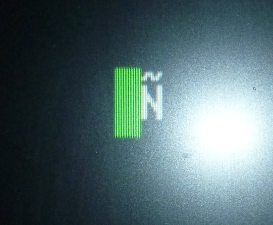

Innerhalb der nächsten 3 Tage trat dann 2x der 1. Fehler auf:
Der Bildschirm mit diesem Symbol erschien vor dem Windows-Ladebildschirm, nach einem Neustart ist er wieder ganz normal hochgefahren. Nach 2x hatte ich diesen Fehler nicht wieder.
Ich habe nur eine Seite im Inet mit dem gleichen Fehler gefunden, da stand es würde an der Tastatur liegen?
Einige Wochen später dann das 2. Problem:
Die Graka zickt rum - VPU Recover kommt erst beim spielen, dann einfach so als ich auf dem Desktop bin.
Habe alle Treiber nochmal neu installiert, DirectX war aktuell, habe die Graka ausgebaut und nochmal neu rein und VPU Recover ausgeschaltet -> seitdem ist Ruhe.
Dann aber gestern der 3. Fehler =(
Beim Hochfahren waren noch vor dem Windows-Ladebildschirm rote Streifen auf dem Bildschirm...dies trat allerdings nur einmalig auf. Da das wohl eher auf die Graka deutet, hab ich deren Sitz sowie die Kabel nochmal überprüft.
Außerdem hab ich den RAM mit memtest getestet -> kein Fehler gefunden.
Heute dann beim Hochfahren: wieder der grüne Balken mit dem N...
Info: Bei allen Problemen habe ich die Temperaturen des gesamten Systems (CPU, Graka,Gehäuse) getestet, da ist alles in Ordnung.
1. Ist da was beim BIOS Update schiefgelaufen? Soll ich mit DualBIOS zurückflashen und es nochmal neu probieren?
2. Hab ich das Maiboard gar kaputt gemacht?
3. Ist die Grafikkarte kaputt?
4. Ist das Netzteil zu schwach?
5. Ich habe beim Sleeven die Pins aus den Steckern von den beiden Lüftern rausgemacht und am Ende eben wieder reingesteckt. Wenn da irgendwas nicht stimmt oder wackelt: könnte das zu Fehlern führen? (Ein Lüfter läuft übers Mainboard, der andere ist direkt mit dem NT verbunden)
Ich hoffe irgendwer kann vielleicht zu einem der Fehler was sagen oder mir Tips geben wie ich jetzt am Besten vorgehen sollte!
Habe leider keinen 2. PC um Teile zu testen, außerdem treten die Fehler immer so sporadisch und nie konstant auf, was mir die Fehlersuche nach Ausschlussverfahren auch sehr erschwert.
Danke schonmal im Voraus!
