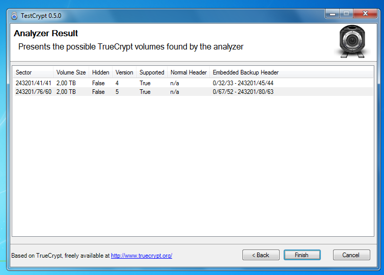

Der Screenshot von TestCrypt wäre nicht schlecht, damit sieht man ob die Header zusammenpassen. Ansonsten musst du bei GetDataBack darauf achten, das richtige Volume auszuwählen: dazu muss das Panel "Logische Laufwerke" zunächst aufgeklappt werden. Als Option solltest du am besten "Systematischer Dateisystemschaden" wählen.

Hier ein screenshot von tc

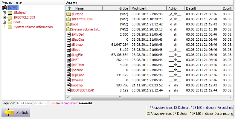

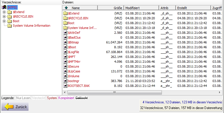

hab GetDataBack 11% laufen lassen, danach abgebrochen und ignorieren gedrückt.
Ich müsste doch irgendwas von meinen Daten sehen, stattdessen gibts nur Müll :/

Zeig noch mal einen Screenshot, wo du in GetDataBack das Laufwerk ausgewählt hast. Außerdem hast du zwei nicht zueinander passende TrueCrypt-Header auf der HDD (passiert meist durch die Header-Wiederherstellung wenn die Partitionsgrenzen nicht passen) - wird der falsche verwendet, so können keine Daten wiederhergestellt werden. Daher musst du wohl testweise mal einen nach dem anderen einbinden und durchscannen.
oh man bin ich dämlich!
ich war die ganze Zeit bei physikalischen Laufwerken. kein wunder, dass das nicht funktioniert! Sau dämlich!!
Er hat im Log tatsächlich Dateien angezeigt, die mir gehören!!! mal abwarten bis er fertig is
vielen dank erstmal!
