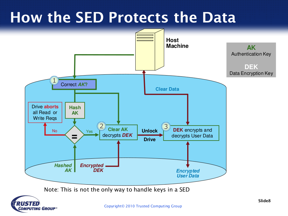

Die SSD verschlüsselt die Daten intern, entschlüsselt sie aber automatisch auch wieder. Das hat zunächst "nur" den Vorteil eines sicheren Löschens: Durch Secure Erase wird ein neuer Schlüssel generiert und alle Daten in den Speicherzellen werden nutzlos.
In Verbindung mit einer sogenannten "Sicherheitsschnittstelle" (wie BitLocker) werden die Daten aber nicht mehr automatisch entschlüsselt. Und weil so die Verschlüsselung auf Hardwareebene stattfindet, entsteht einerseits weniger Last für die CPU, andererseits gibt es bei CPU und RAM weniger Angriffsfläche für Schadsoftware, die Verschlüsselungen knacken.
Ausgehend von dieser Grafik ist in deinem Fall kein AK gesetzt. Die Daten werden somit immer entschlüsselt:
[IMG]https://pics.computerbase.de/forum/attachments/1049/1049697-3ed2ba746c35bad76d94b76132d40e79.jpg[/IMG]
Fusionator schrieb:
Also entweder wird das dann transparent durch den im TPM hinterlegten Schlüssel entschlüsselt, oder man muss zusätzlich bei PBA einen
Ich denke, das passiert bei Nicht-SED Laufwerken. Pre Boot Authentication ist das Setzen eine Kennworts für das Laufwerk, ist eine BIOS-Funktion und funktioniert auch mit Nicht-SED Laufwerken. Das wird dann im BIOS abgefragt. Wenn das im TPM gespeichert ist, kann mit entsprechender Software eine Übergabe an das Betriebssystem erfolgen und damit ein Single sign on Login.
