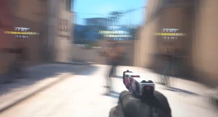

Hallo zusammen
habe das problem das egal in welchem spiel das wenn ich mich bewege alles verschwommen ist wie in den video z.b in zeitlupe abspielen

bei ihm in video bei 13 minuten ist es nicht so krass verschwommen
und das ist der monitor den ich hab bei mir kann ich nix erkennen sobald ich mich dreh
nein in cs go hab ich es aus :(
ich kann nicht mal erkennen wie viel fps in momnet sind
selbst das wir verschwommen oder nicht lesbar

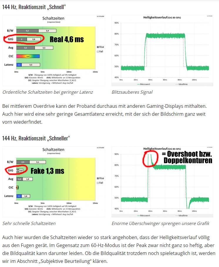

Du bist auf den 1ms MPRT Trick reingefallen. MPRT steht für Blur Reduction und die Hersteller
meinen damit wäre es so scharf wie 1ms GTG was aber nicht stimmt, denn das Schlieren bleibt.
Doch nun gibt es auch den IPS 1ms GTG Trick indem man einfach eine Stufe mit aggressivem
Overdrive integriert (was natürlich unspielbar ist) aber damit unter 1,5ms also 1ms Werbung.
Prad Test von einem LG Monitor mit 144Hz IPS Panel das mit 1ms GTG beworben wird. :heilig:
