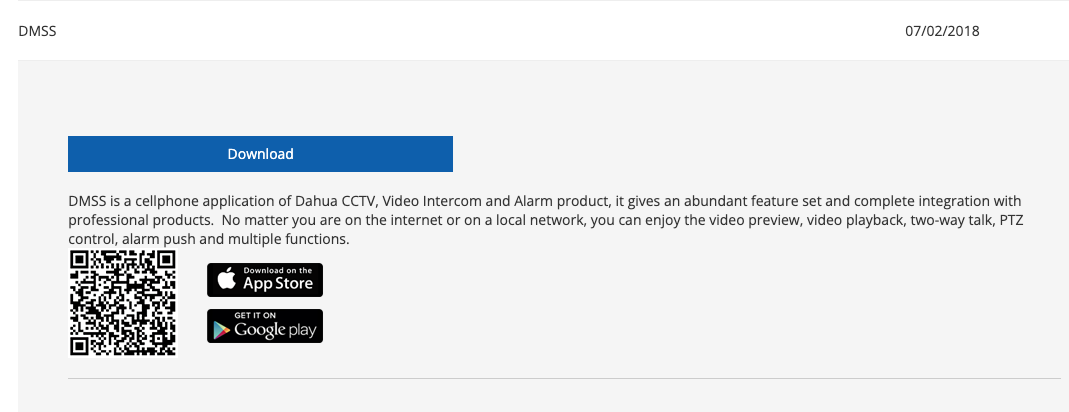

Hier würde mir ja schon nur die Info genügen, ob ich mit der Hersteller App ohne großen Firlefanz normalerweise meine Videos von der SD Karte abspielen kann.
Das schreibet der Hersteller dazu ->
Quelle
