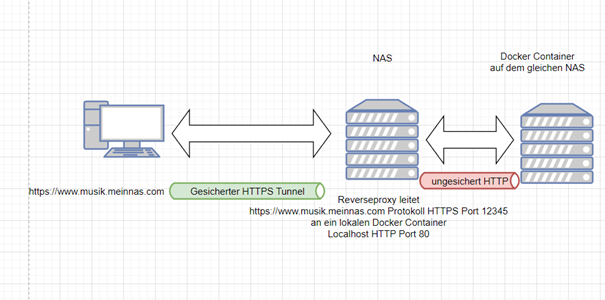

ich habe eine Verständnisfrage bezüglich des Reverse Proxys auf meinem Synology NAS.

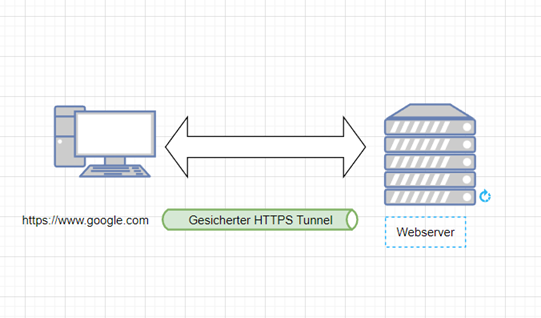

Mein Verständnis ist so, dass normalerweise ja Verbindungen bis zum Server hin komplett verschlüsselt sind, sofern der Aufruf über HTTPS erfolgt. Sprich wenn ich die Domain Google.com aufrufe sind alle daten verschlüsselt anbei ein Schaubild:
Ich habe bei mir ein Synology NAS, auf dem sich ganz leicht der Reverse Proxy einrichten lässt, nun verstehe ich aber nicht ganz die Funktionsweise, für mich sieht es so aus, als ob die Verbindung aufgebrochen werden würde.
Wenn ich jetzt von einem Client auf meine Subdomain navigiere, erstmal unabhängig ob extern oder Intern (DNS Umschreibung, das er immer auch intern auf das NAS Zeigt, da aktuell keine Portfreigabe) https://www.musik.meinnas.com dann findet, so mein Verständnis die Verbindung zum Reverse Proxy ja in jedem Fall verschlüsselt statt. Der Reverse Proxy muss aber die Pakete an den Server/Docker Container im selben Netzwerk weiterleiten. Nun passiert das ja über HTTP, wieso bekomme ich dann trotzdem eine vollkommen verschlüsselte Verbindung im Browser angezeigt?
Ich verstehe es so, das der Reverse Proxy die Verbindung aufbricht oder zumindest unverschlüsselt weiterleitet, was ja im eigenen Netzwerk nicht so schlimm ist, wenn es auf dem gleichen NAS ist sehe ich es noch unktritischer.
Anbei nochmal ein Schaubild, wenn ich meine Domainaufrufe bekomme ich eine gesicherte Verbindung, aber ich verstehe nicht weshalb, da ab dem Reverse Proxy ja http verwendet wird.
Sind die Anmeldedaten Beispielsweise trotzdem sicher?
Oder bricht der Reverse Proxy die Verbindung auf?
Ich hoffe, dass Ihr meinen Ansatz/Denkweise versteht und mir helfen könnt licht ins dunkle zu bringen 😊
Das ist korrekt. Die Verbindung wird bis zum Reverse Proxy per HTTPS verschlüsselt und dort aufgebrochen. Anschließend geht es dann zum Backend entweder wieder verschlüsselt oder unverschlüsselt weiter.
Reaktionen: Don-DCH und Redundanz
Dein Browser weiß nichts davon, was hinter dem Reverse Proxy passiert. Aus Sicht des Browsers ist der Reverse Proxy der Webserver.
Reaktionen: Don-DCH, Redundanz und TheHille
In dem Fall terminiert der Proxy die TLS Verbindung, genau. Ob er nach hinten raus dann http oder wieder https spricht, kannst du dir aussuchen. Erstere Variante nennt man auch gerne "TLS-Termination Proxy" oder "TLS-Offloading". Zweitere Variante kenne ich unter "reencrypt".
Ob die unverschlüsselte Kommunikation innerhalb deines Heimnetzes sicher ist, kannst nur du bewerten ;)
Reaktionen: Don-DCH, lumpi2k und TheHille

Don-DCH schrieb:
es wird immer nur das Zertifikat des Reverse Proxy berücksichtigt? Und das bei dem Server hinten dran kann ein selbstsigniertes sein beispielsweise?
Der Client, der von "draußen" kommt, sieht nur das Zertifikat des haproxy, wenn der die TLS-Terminierung übernimmt, genau. Dem haproxy kannst du dann sagen, ob er das Zertifikat deines Servers prüfen soll oder nicht (verify-Parameter).
Don-DCH schrieb:
Das heißt es gibt doch ein Einfallstor oder wie genau meinst das?
Das mit der Quell-IP ist nur spannend, wenn du einen IP-Filter auf dem Server benutzen willst, um den Zugriff abzusichern oder in einem Zugriffslog die originalen IPs sehen willst oder ähnliches. Ohne weitere Maßnahmen siehst du da nur die IP des haproxy. Das solltest du zumindest im Hinterkopf behalten.
Zum Umgehen, wie schon beschrieben, entweder haproxy im http-Modus betreiben und passende "forwarded" Header setzen (und hoffen, dass die Zielanwendung die auswertet) oder im tcp-Modus "proxy-protocol" benutzen, sofern die Zielanwendung das kann. Letzte Möglichkeit, haproxy als transparenten Proxy betreiben, aber dann wirds noch etwas lustiger.

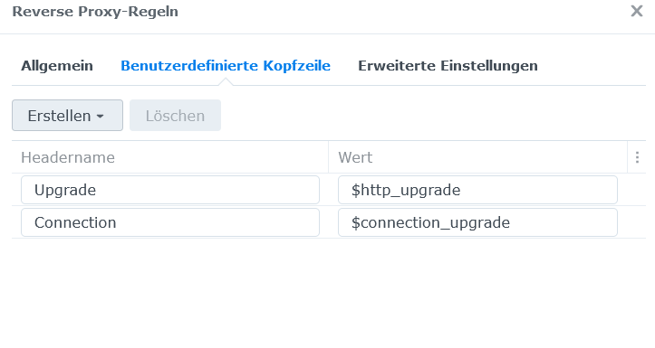

Eine abschließende Frage habe ich noch, oft wird gesagt das noch ein Websocket benötigt wird (In den Docker Anleitungen)
Dies kann man über die Optionen einfügen, anbei ein Screenshot
Ich verstehe aber nicht ob man es wirklich benötigt.

Das mit den Headern brauchst du nur, wenn dein Proxy auf http-Ebene arbeitet. Wenn er auf TCP-Mode arbeitet, bekommt er davon nichts mit und kann auch keine Header einbauen.
Die Header kannst du theoretisch gefahrlos setzen. Wenn eine Anwendung keinen WebSocket benutzt, dann setzt sie die Header nicht bzw. dann sind die eher uninteressant. Probier es einfach. Wenn du sie setzt und du hast dann Probleme mit http-basierten Anwendungen, dann nimm sie raus und schau, ob es dann geht. Eventuell muss man da dann noch etwas Feintuning reinstecken.
Reaktionen: Don-DCH
Hmm, weißt du wie ich das rausfinden kann auf welcher Ebene mein Proxy arbeitet?
Ich leite generell HTTPS anfragen über die Domain an meinen Localhost HTTP. HSTS ist ebenfalls gesetzt.
