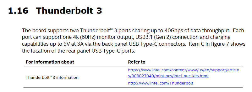

Intel® NUC-Kit NUC8i7HVK
Beschreibung
Other features: Includes 2x Thunderbolt 3 (40Gbps) via rear USB-C ports, SDXC card slot and front USB-A and USB-C ports w/ USB 3.1 Gen 2
Intel®NUC Kit NUC8i7HV Technical Product Specification

Die TB3 Ports sind leider schon belegt, daher bliebe mir nur der 3,1 C dennoch danke :)

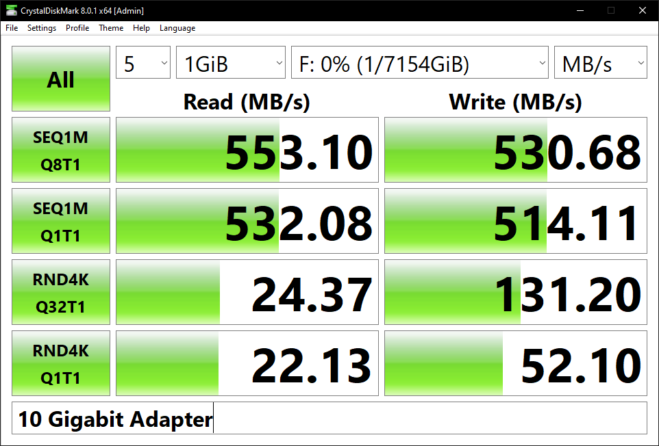

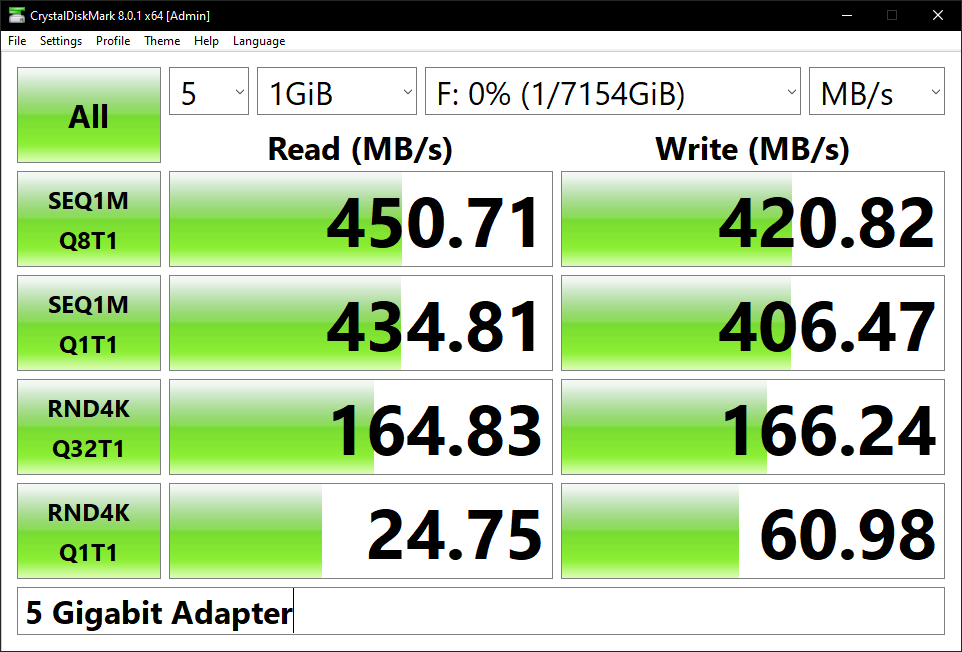

Also bei Amazon habe ich mir diese Poppstar Adapter geholt, einmal 5 und 10 Gigabit:
Die 100 MB/s Schreiben mehr bei 10 Gigabit sind eigentlich ganz cool. 10 Gigabit vs 5 Gigabit sollten nur ein paar Euro mehr sein, oder? Kann man schon machen.

Danke, der Vergleich hilft, dann lohnt es also doch :)
Ich komme auch auf ähnliche Zahlen wie @Salierfähig mit dem selben 10GBit/s fähigen Gehäuse (nur die alte SSD lahmt ein wenig).
