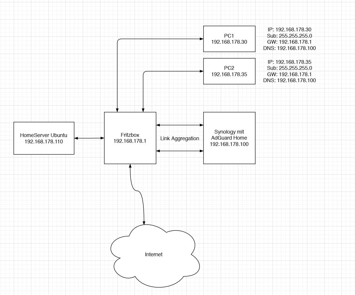

Folgenden Netzwerk habe ich derzeit:

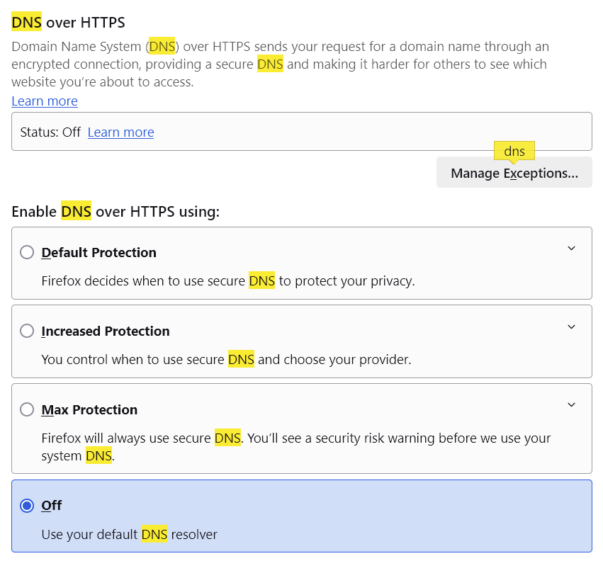

Im Firefox ist dann aber dies richtig so:
Wenn ich will, dass Firefox über die Synology mit Adguard Home DNS auflöst, richtig?
wenn dein os die .100 für dns benutzt, dann nutzt mit der einstellung auch firefox adguard. einfach mit wireshark nachschauen (auf "dns" filtern).
Reaktionen: XamBonX
Warum nicht?
Wenn aus benutzt FF kein DNS over HTTPS und als DNS-Server den der vom OS kommt.
Trag doch einfach mal auf einer Kiste eine IP ein die KEIN DNS ist bei DNS und mach mit FF eine Webseite auf die nicht im Cache ist.
