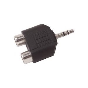

Verstärker für Cinch-Adapter
Schrauber01 schrieb:
Soll der im Kabel integriert sein?
Oder was suchst Du genau?
Ja, leider habe ich von Cinchverstärkern absolut keine Ahnung, aber ob es nun ein extra Aufsatz oder ein im Cinchkabel integrierter Verstärker ist, ist mir egal, solange am Ende die Lautstärke dadurch erhöht wird. Merk grad, dass ich vergessen habe, zu fragen, ob ein Verstärker immer mit Tonqualitätsverlust verbunden ist oder nicht?
