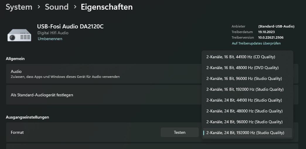

Eine Frage hätte ich noch zur Windows Sound Einstellung.
Welsche KHz Einstellung sollte man hier am besten einstellen ???
Da stellt etwas die Frage was du damit machst. Rein für Spiele maximal 24-Bit/48000Hz, in höheren Sampleraten liegen die Sounddateien nie vor und auch von den Streamingdiensten wirst du kaum was besseres bekommen. Höher bedeutet mehr CPU Last für "Nüsse".
Reaktionen: exclusiv99
Habe grade schon ein paar Artikel dazu gelesen.
Wird genau dasselbe gesagt. Also zurück auf 24-Bit/48000Hz.
Vielen Dank.
