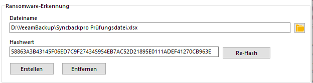

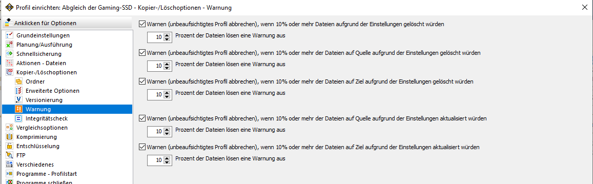

Auch sehr gut finde ich, dass es zumindest rudimentäre Maßnahmen gegen Ransomware gibt:
Und die Option auf Versionierung auf Ziel- sowie Quellseite, Integritätsüberprüfung, mehrere Kopiermöglichkeiten und noch viel mehr...
