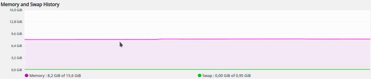

Auf Basis der Beiträge von shinXdxd & Penman habe ich die SWAP mal auf 0 gestellt, also deaktiviert (per vm.swappiness=0 in der /etc/sysctl.conf) und bin gespannt, wie sich das System nun verhält. Es müsste ja im Notfall das jeweilige Programm einfach beenden, um das System zu schützen.
Ich habe auch Screenshots vom Verhalten des Systems gemacht (dabei habe ich auch free -h verwendet, wie von Piktogramm empfohlen):
Cryptomator aktiv:
Wenn ich Cryptomator beendet habe, dann schaut es so aus:
Also im System-Monitor zeigt er mir ca. 500 MB Belastung für Cryptomator an, aber wenn ich die App beende, werden plötzlich 1,6 GB frei. Das ergibt irgendwie keinen Sinn.
Ich verstehe auch nicht, wieso das System bei 8,1 GB nach nur 1 h Nutzung war, obwohl ich neben Cryptomator nur wenige Programme offen hatte (Firefox mit wenig Tabs, Thunderbird, KeepassXC, Dolphin, Tresorit und Dropbox).
