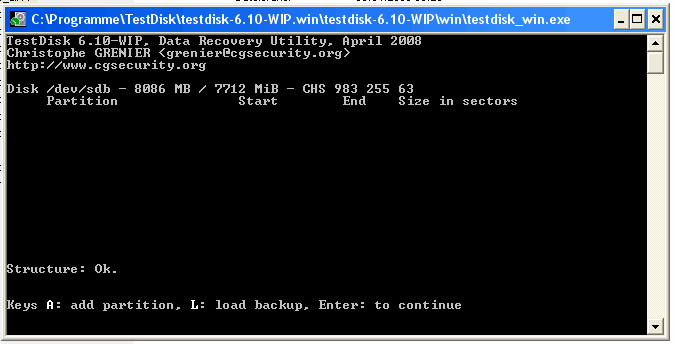

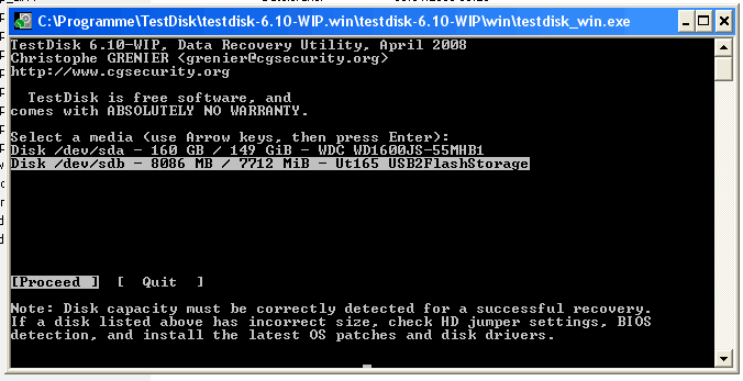

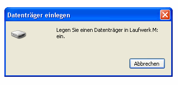

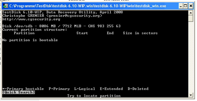

Testdisk ist primär ein Tool um eine verloren gegangene Partitionierung oder Bootsektoren zu reparieren / wieder herzustellen. Du könntest mal Photorec probieren ansonsten wird Dir nur Datenrettungssoftware helfen und hier in erster Linie Restorer2000, mit der Demo kannst Du zum testen Files bis etwa 128kB wieder herstellen. Wenn Dir eine Knoppix-Live-CD oder andere Recovery-CD zur Verfügung steht, könntest Du es auch damit probieren.
