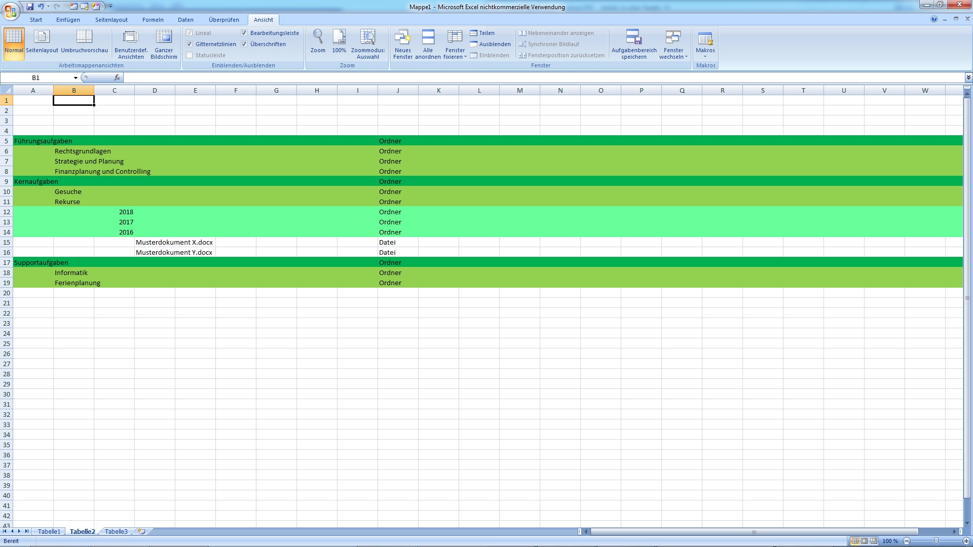

Ich hab mir gedacht, ich könnte es am Schluss so darstellen, wie im angehängten Bild. Das Bild ist nur ein schnelles fingiertes Beispiel. Mir scheint das ein gangbarer Weg zu sein, um die hierarchische Struktur einer Fileablage zu verstehen, falls überhaupt sowas wie einen hierarchischen Aufbau gibt. Die Dateien sollen mir helfen, ab wann "Dossiers" gebildet werden. Also ab wann in der Registratur die Ordner dazu da sind, eine Mappe zu unterteilen, um es mal so zu erklären.
Das wäre, CN8, durchaus eine Möglichkeit. Und was müsste ich da programmieren?
