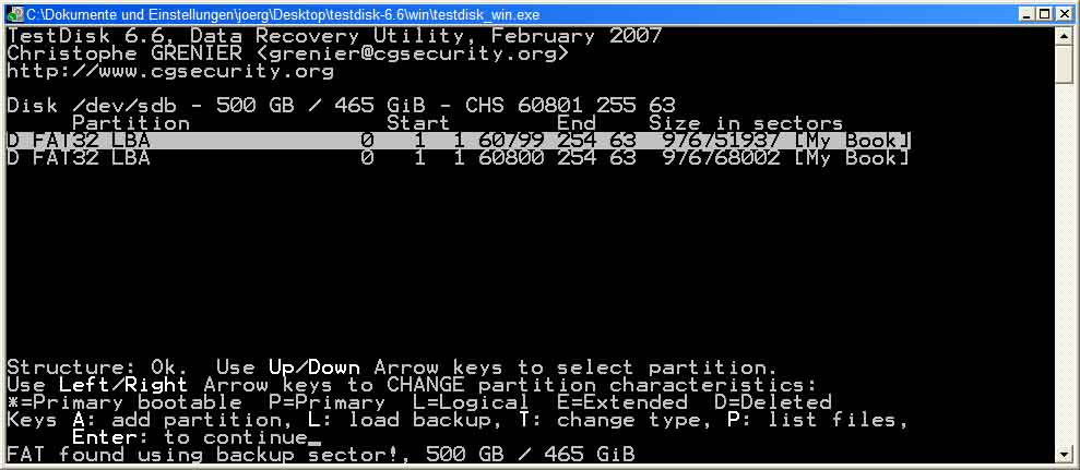

Starte Testdisk bestätige bei dem Log-Datei-Screen mit Enter, wähle deine betroffene Festplatte aus und bestätige mit Enter, bestätige bei Partition Table Typ Intel, bestätige bei Analyse mit Enter und setze mir einen Screenshot.
Bestätige bei Proceed und setze mir auch einen Screenshot.

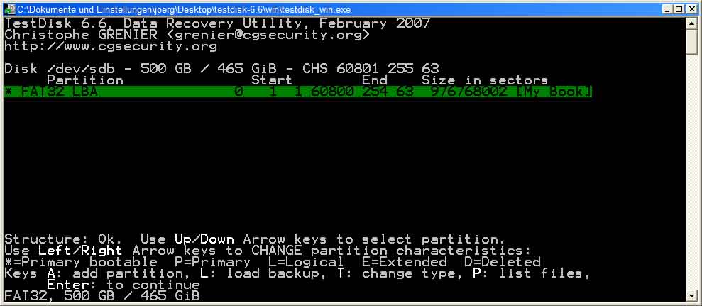

Bestätige weiter bis du zum Menü kommst wo unten steht [Quit] [Search] [Write] und gehe mit dem Pfeil auf [Search] (tiefere Suche) und lasse es laufen.
Setze mir auch einen Screenshot.
Die betroffene Partition sollte wenn du den Screen machst markiert sein.
Markiere mal die betroffenen Partitionen und drücke p auf der Tastatur ob deine Daten angezeigt werden oder eine Fehlermeldung.

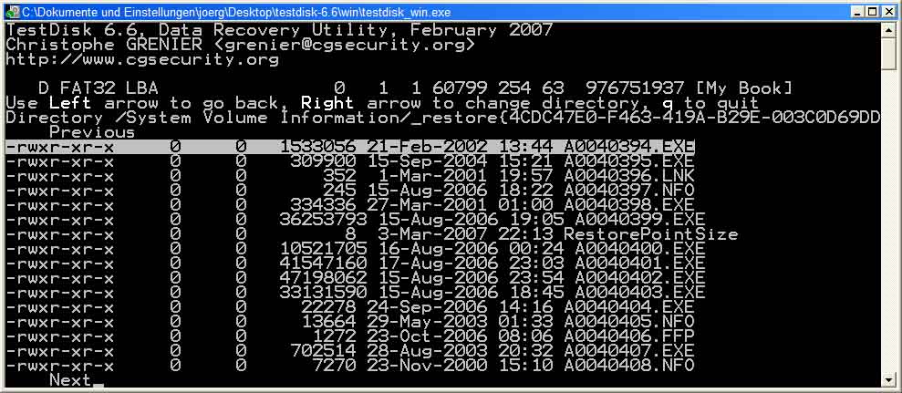

Hier sind mal ein paar Screenshots - habe meine alten Daten auch schon wiedergefunden, anscheinend gibt es ein 'backup' der alten Verzeichnisstruktur, wenn ich mir darin die Dateien anschaue finde ich tatsächlich meine Daten, alles da bis auf ein Verzeichnis.
Ich habe den search-lauf noch nicht komplett durchlaufen lassen, weil der auf so einer grossen Platte wohl ewig dauern würde; meinst du dass da womöglich weiter hinten noch was gefunden wird? (Die Platte ist übrigens völlig neu, alles was ich bisher gemacht habe ist die erwähnten Verzeichnisse en bloc draufzukopieren...)
Achja, und im Ordner 'system volume info' habe ich unter 'restore' ziemlich viel Zeugs gefunden - kann das irgendwas damit zu tun haben? Dachte nur, weil da teilweise 40Gb-Dateien dabei sind, komischerweise .exe-dateien... Hab davon auch mal einen Screenshot gemacht.
