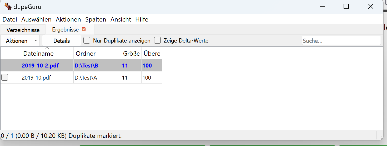

Hast du dir mal dupeguru angeschaut? Eigentlich ist das genau für sowas gemacht. Das prüft aber gegen den Dateiinhalt. Wenn es clever prüft, ist das aber nicht schlimm, denn die gleiche Größe ist ja Voraussetzung für eine mögliche Gleichheit.

Da kann dupeGuru nicht mithalten...
Ach ja, falls du dupeGuru nimmst, den großen Ordner als "Referenz" bei dupeGuru einstellen, damit er nicht nach Duplikaten da drin sucht. In dem als "normal" eingestellten Ordner findet er auch Duplikate, die sich auf den Ordner selbst beziehen.

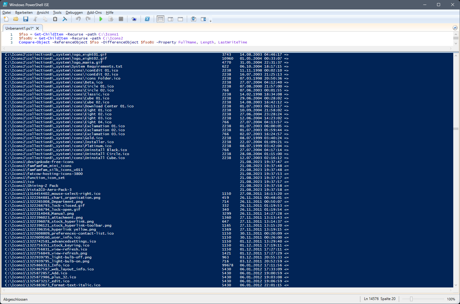

Man könnte, anstatt einfach nur ne Liste auszugeben, das Vergleichsobjekt bzw. den SideIndicator auswerten und entsprechende Aktionen folgen lassen. Zum Beispiel die fehlenden Dateien/Ordner in den Backup-Ordner kopieren (ungetestet):
Code:
$fso = Get-ChildItem -Recurse -path C:\Icons1
$fsoBU = Get-ChildItem -Recurse -path C:\Icons2
$result = Compare-Object -ReferenceObject $fso -DifferenceObject $fsoBU -Property Length, LastWriteTime -PassThru | select FullName, Length, LastWriteTime, sideindicator
if($result -ne $null){
    foreach ($item in $result){
        if ($item.SideIndicator.Equals("<=")){
            Copy-Item -Path $item.FullName -Destination "C:\Icons2"

Habe nun einiges ausprobiert: FreeFileSync und dupeGuru nützen mir für meinen geplanten Einsatzzweck nichts; es war dennoch gut, diese Programme kennengelernt zu haben. Doch der PowerShell-Dreizeiler ist tatsächlich ein Volltreffer, ich habe ihn ein wenig erweitert und nun bekomme ich das, was ich möchte: Eine Liste aller Dateien unterhalb von C:\VZ2, die unterhalb von C:\VZ1 nicht vorhanden sind. Was ich mit dieser Liste mache, muss ich noch sehen, doch in PowerShell kann ich sie ja beliebig weiterverwursten.
Das Script lief übrigens mit 130.000 Dateien in C:\VZ1 und 60.000 Dateien in C:\VZ2 ca. 2 Stunden auf meinem i5-12500. Im Taskmanager sieht man sehr schön, dass Plattenzugriffe nur in den ersten 30 Sekunden stattfinden (auf einer per USB 3 eingebundenen HDD!), dann ist vermutlich die ganze Struktur mit Dateigrößen, -Timestamps und -Namen im RAM aufgebaut. Der Rest ist reine CPU-Angelegenheit, wobei leider nur ein Kern verwendet wird; vermutlich könnte ich das Ganze auf meinem Sechskerner nochmals erheblich beschleunigen, wenn ich mehrere PowerShell-Prozesse parallel starte und jeden ein Unterverzeichnis von C:\VZ2 bearbeiten lasse.

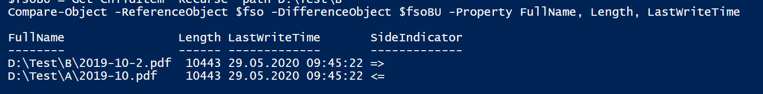

tollertyp schrieb:
Und schön wird es, wenn zwei Dateien mit gleichem Namen aber unterschiedlichem Inhalt kommen...
Mit dem Argument "-Properties Length, LastWriteTime" sollten nur Größe und Änderungsdatum der Dateien vom Comparer ausgewertet werden, nicht der Dateiname.
Und das Copy überschreibt dann gnadenlos...
