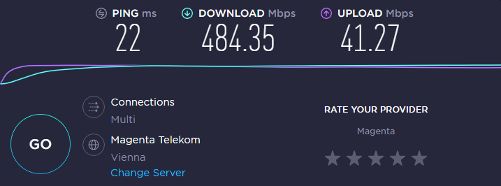

Speed und Ping sehen trotz Stoßzeit gut aus:

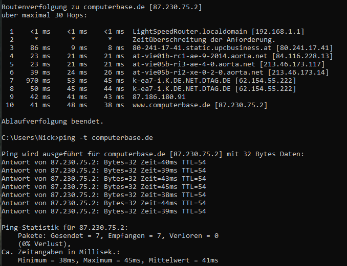

Bei Traceroute sieht es anders aus:
Da bekomme ich immer diese Sternchen und "Zeitüberschreitung der Anforderung".
Mir ist dabei nicht klar, was das zu bedeuten hat.
Von wo nach wo passiert das?
Könnte es sein das es ein DNS Problem ist?
Teilweise stehen bei tracert auch große ms Werte, trotzdem dauert ein Ping "nur" ca. 40ms.
Der 2. Hop reagiert halt auf Ping nicht daher keine Rückmeldung, hat nichts zu bedeuten.

der 1ste Hop ist die LAN-Seite deines Kabelmodems
der 2te Hop ist die WAN-Seite bzw. Interface IP auf der CMTS (die nicht antwortet)
der 3te Hop ist die Uplink-IP der CMTS zum Core-Router
Bei einem Traceroute muss nicht jedes Gerät auf die Anfragen antworten.

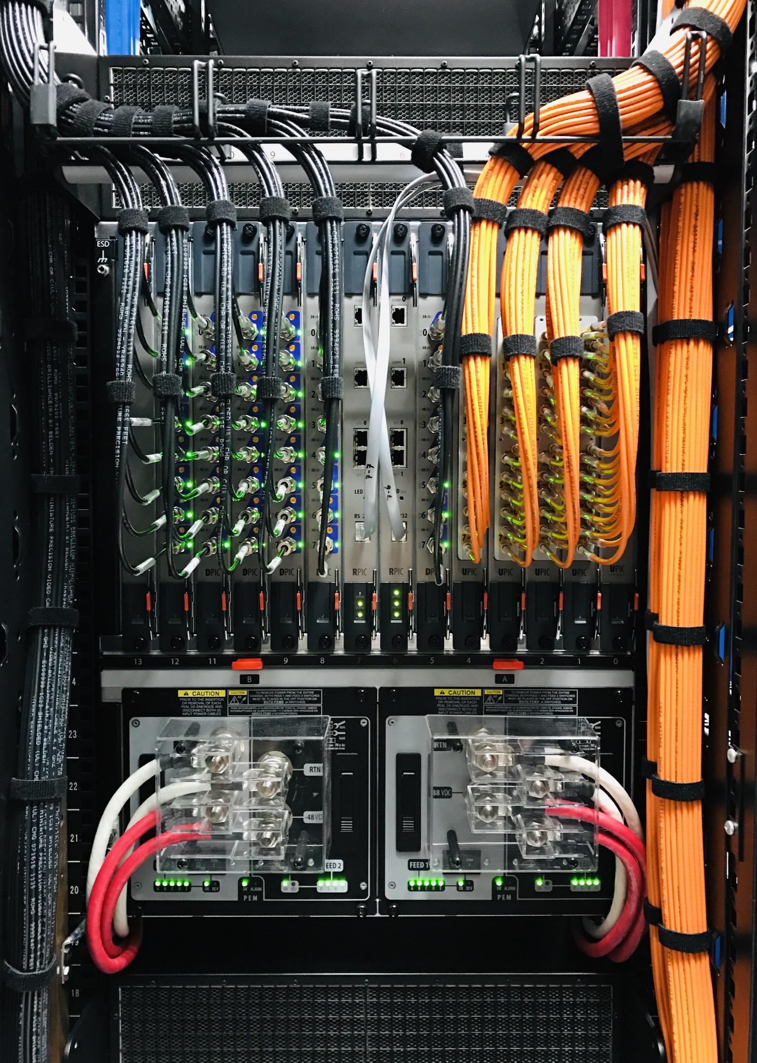

Da ist aber kein Kasten in der Wiese sondern sowas hier
