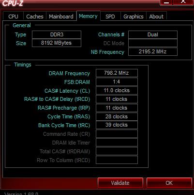

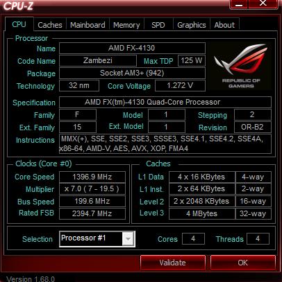

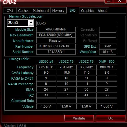

Hier Screens von CPU-Z (für mich nichts auffälliges dabei) --> Was auffällt ist nur, dass der core multiplier immer springt, kA ob das normal ist.
