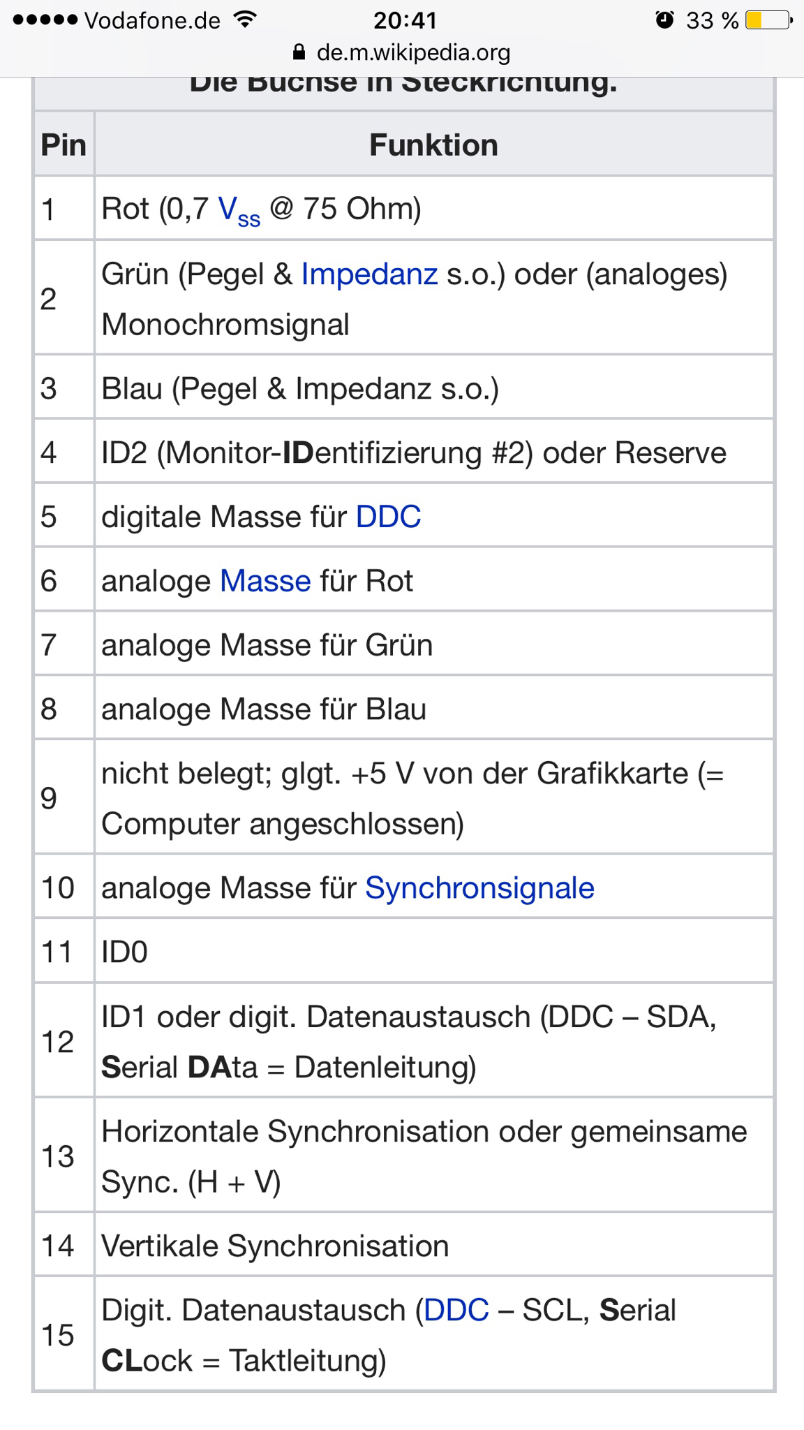

Mir schwebt eher sowas vor wie ein Pins am VGA Anschlüss brücken, nur weiß ich nicht genau welchen und ob brücken reicht oder sogar Widerstände nötig sind. Hatte gehofft hier weiß was das jmd.
Per Google wurde ich bisher nicht fündig.
Und wenn Du was reinsteckst zum Überbrücken (wovon ich ausgehe das es nicht funktioniert) wie willst Du dann was anschließen?
Dies ist der Anschlussplan eines VGA Steckers, allerdings sehe ich keinen PIN welcher überbrückt oder gekappt werden könnte um dein Problem zu lösen.
