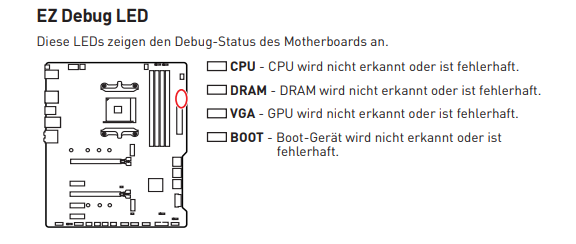

Ist die rote LED bei MSi nicht für die CPU?

Wie du in folgendem Screenshot siehst, sind dort 4 LEDs. Und in meinem Fall leuchtet die 3. von Oben. Das ist die VGA LED.
