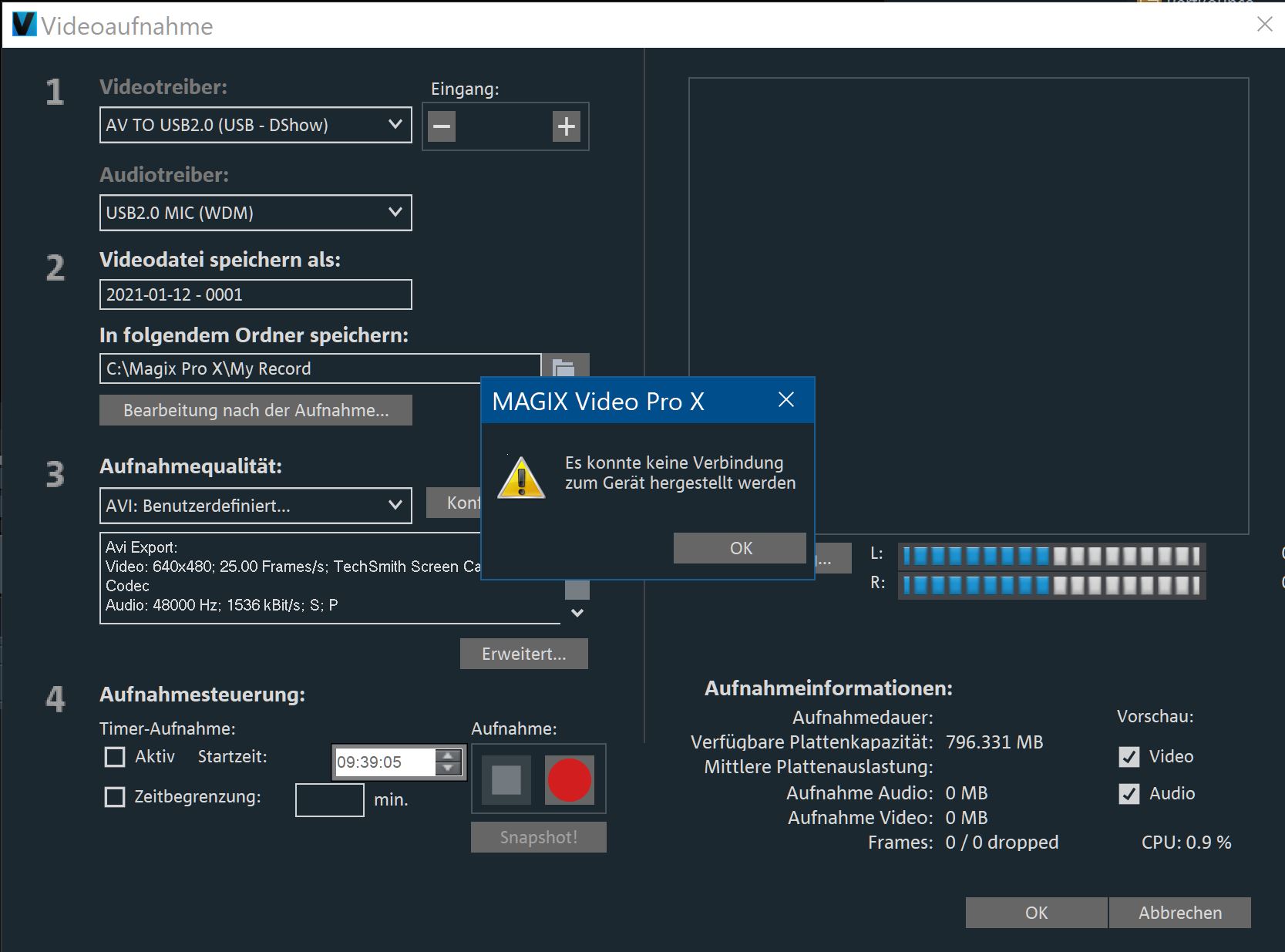

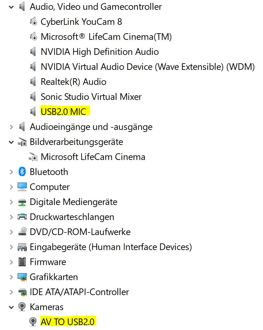

Hallo zusammen, ich habe hier noch so einiges an alten VHS-Kassetten liegen und nach Jahren des Herauszögerns habe ich nun die Digitalisierung der Kassetten in Angriff genommen. Doch es klappt nicht. Die aktuellsten Treiber sind installiert und wurden auch von Win 10 Pro x64 problemlos erkannt. Aber egal, ob ich die beiliegende Soft nutze, Magix Pro x, VirtualDub 2.4, Nero oder auch VLC Media Player, nichts klappt. Lediglich beim VLC habe ich Ton. Der Videorecorder ist ein S-VHS von JVC HR-S6852 und ist sowohl mittels Scartstecker>Composite+2xChich Audio, als auch per S-Video an den Logilink Grabber angeschlossen. Im Schlafzimmer habe ich noch einen etwas älteren Flatscreen und dort konnte ich eruieren, dass Bild und Ton von VCR ausgegeben werden. Aber hier am PC erhalte ich von den ganzen Softwares stets den Hinweis "Konnte Gerät nicht finden". Ich habe Tante Google rauf und runter durchforscht. Aber egal, was es an Lösungen gab, es klappt bei mir einfach nicht. Weiß hier jemand evt. Rat? Als Notlösung habe ich mir jetzt einen 3 RCA CVBS zu HDMI Converter gekauft, um zumindest noch Screencaturing machen zu können. Ist natürlich nicht die beste Lösung. Und zu allerletzt bleibe mir dann tatsächlich nur noch das Abfilmen des TV/Monitorbildes.

Der VCR dürfte bei der Thematik überhaupt keine Rolle spielen. Die Meldung besagt, dass keine Verbindung zum Logilink Grabber hergestellt werden kann, und nicht, dass der Grabber kein Eingangssignal oder so bekommt.
Funktioniert der Logilink Grabber denn an einem anderen Rechner?
Du musst in Windows 10 die Berechtigungen für Cam und Microphone in den privacy settings setzen um grabben zu können. Ich hatte das selbe Problem.
Kein anderer PC vorhanden. Den VCR habe ich nur angegeben, damit nicht danch gefragt wird. Kamera und Mikrofon werden in den Datenschutzeinstellungen erlaubt. Das meintest Du doch, oder?
Ja.
Wie gesagt, ist aktiviert. Nachdem was ich gelesen habe, liegt das Problem bei einem 64Bit-System. 32-Bit soll wohl keine Schwierigkeiten machen. Da ich ja beim VLC Ton habe, gibt es da evt. ne Einstellungen, damit auch das Bild erscheint?
