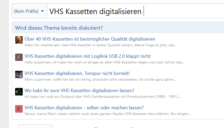

Den Bereich mit alten Threads hast du aber bestimmt beachtet und alles durchgelesen?
(und ja, einer davon ist jetzt dieser ...)
Aber meiner Meinung nach:
Ich würde davon ausgehen, dass Dienstleister dafür besser geeignet sind aufgrund ihrer höheren Erfahrung. Auch in Bezug auf mögliche "Bildverbesserungen".
