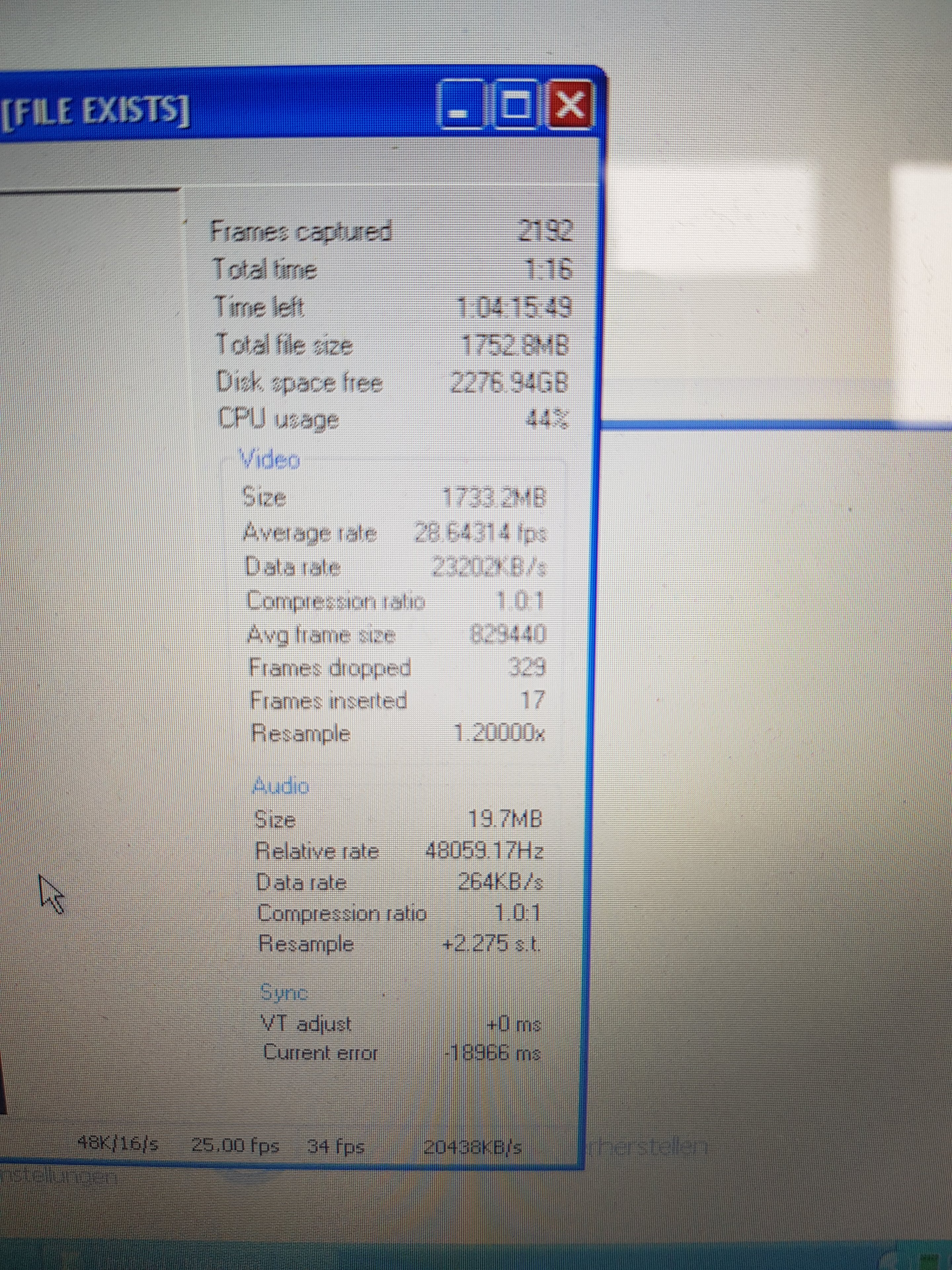

Kannst Du mal nen Screenshot von den Zahlen machen, die während der Aufnahme auf der rechten Seite zu sehen sind?
