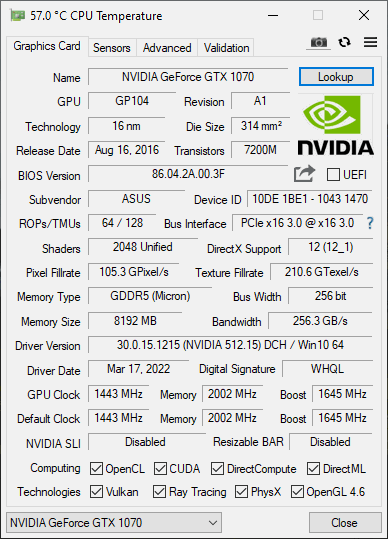

2. Problembeschreibung:
In 1 von 3 Fällen fängt nach dem Hochfahren der Lüfter wie wild an zu drehen.
Ein Blick in GPU-Z verrät, dass die GPU nahezu voll ausgelastet ist. Das Video Engine Load steht ab Start bei 100%.
Mit einem Neustart lässt sich das Problem gefühlt leichter reproduzieren.
Nichts Auffälliges in der Windows-Ereignisanzeige zu entdecken; alle möglichen Treiber de- und installiert, Problem besteht schon seit über einem Jahr, kein Update bringt Besserung
Kein auffälliger Prozess im Task Manager ersichtlich, GPU Auslastung dort 0%, Starten im abgesicherten Modus ohne Erfolg, alle anderen Treiber sind up-to-date.
Starten eines Videos (z.B. irgendeine .mp4) schafft direkt und ausnahmslos Abhilfe.
Taktrate fällt sofort ab, Temperatur sinkt und Lüfter schalten ab. Alles läuft ab dann wie es soll.
Anhängt sind die Systemübersicht und ein Auszug aus der Log, die das Problem verdeutlicht.

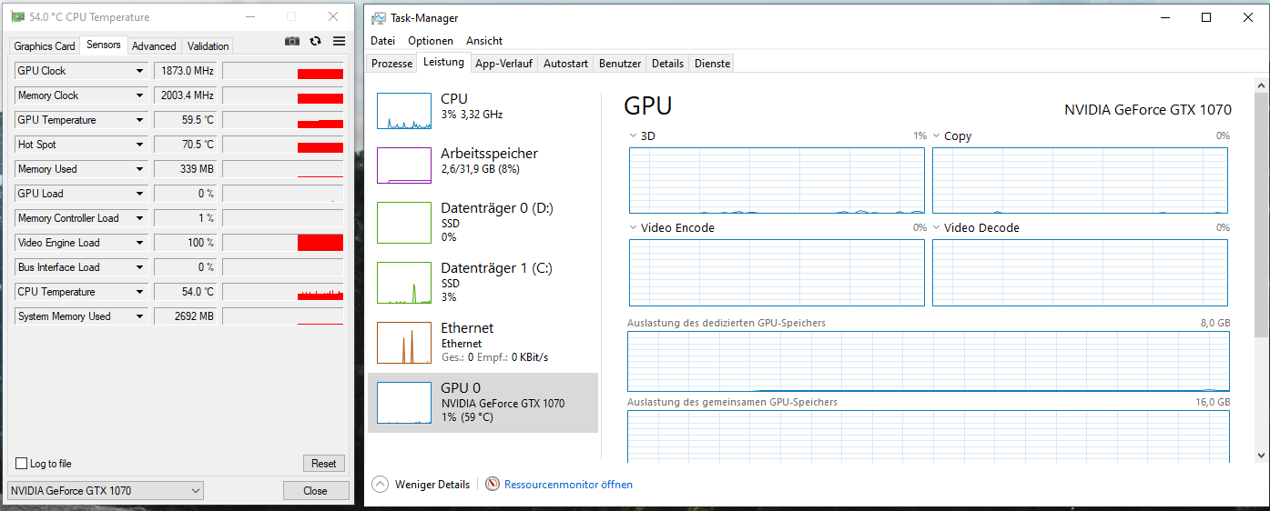

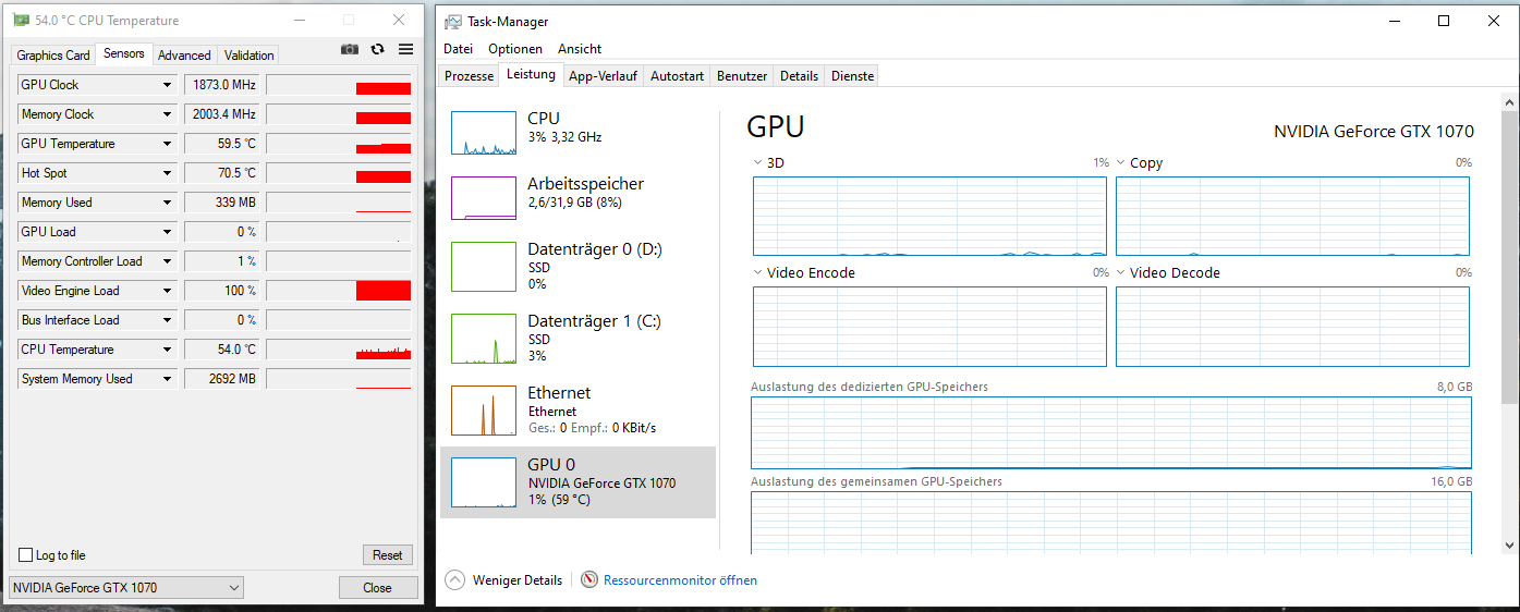

Du könntest ja mal noch den Windows Taskmanager bemühen: Da gibts ja im Tab "Prozesse" eine Spalte "GPU-Modul" - vielleicht kannst Du dort rausfinden wer für das verantwortlich ist. Und beim Tab "Leistung" wenn Du auf die GPU 0 klickst, solltest Du auch Video Encode und Decode als Diagramm sehen. Und im Tab "Details" kannst Du die noch mehr Spalten einblenden zur Grafikkarte (normal ist da nix drin), dazu rechte Maustaste auf einen Spaltentitel, "Spalten auswählen" anklicken und dann ganz nach unten scrollen sollten 4 Spalten zum Thema GPU auswählbar sein. Allenfalls kommst Du dem so auf die Schliche.
Danke für den Input. Ich hatte schon ein wenig Hoffnung.
Leider ohne Erfolg. Es ist einfach unergründlich woher diese Belastung herkommt und was es überhaupt ist.
Abseits davon performt die GPU maximal unauffällig.
Daher tendiere ich wahrscheinlich auch eher zu irgendeinem (persönlichen) Windows-Bug..
Sinn macht es trotzdem keinen. Mittlerweile ist das Problem bei einem Neustart zu 99% da.
Bei sauberem Herunterfahren deutlich seltener. Lässt sich daraus etwas ableiten?
Blicke wirklich nicht mehr durch..
Spannend wie GPU-Z eine Auslastung anzeigt, aber der Windows Taskmanager gar nichts.

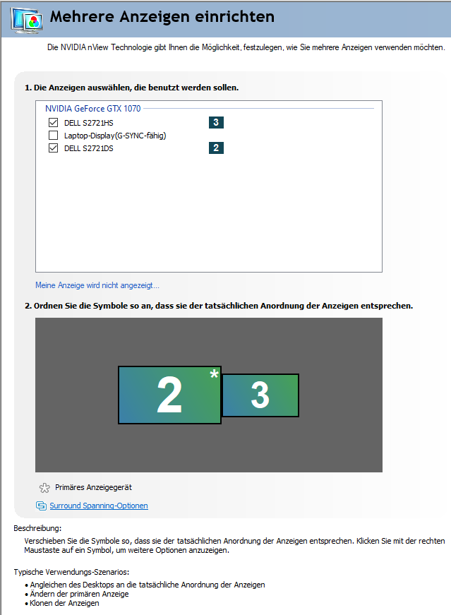

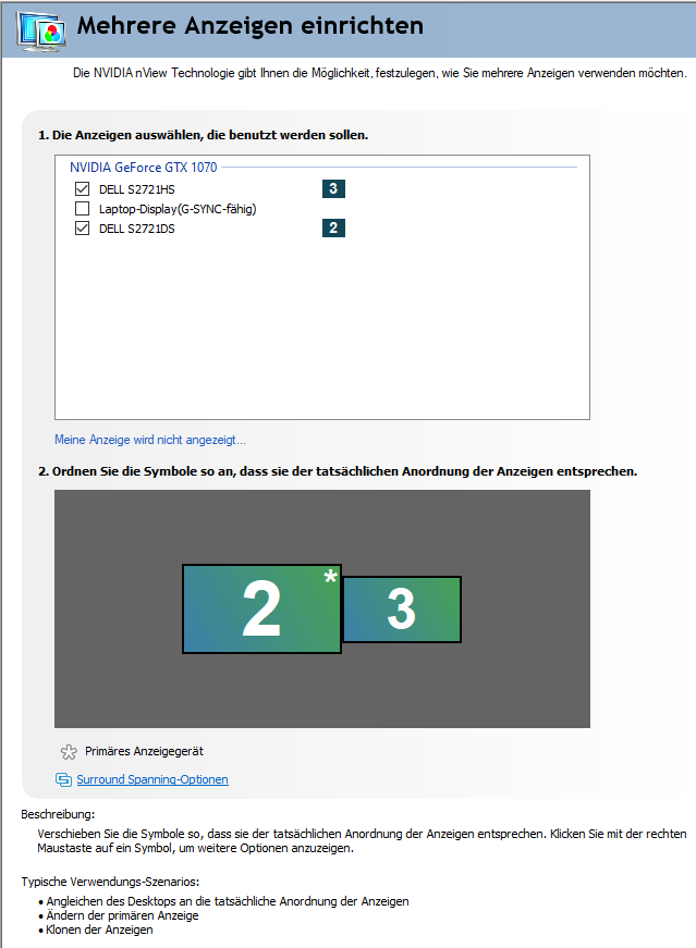

Okay, es hängt scheinbar doch mit den Monitoren zusammen. Habe gestern gefühlt den halben Tag rumexperimentiert. Einzeln mit beiden keine Probleme. Wenn beide angeschlossen sind, gibt es dann nach dem 3. oder 4. Hochfahren oder Neustarten wieder Engine Load 100%..
Wie werde ich daraus schlau?
Monitor 1 (DP) = Dell S2721DS mit 2560 x 1440 @ 75Hz
Monitor 2 (HDMI) = Dell S2721HS mit 1920 x 1080 @ 75 Hz
Scheinbar hat die GPU ja tatsächlich ein Problem. Oder möglicherweise eine falsche Einstellung?
Das Notebook bleibt aufgeklappt, der Bildschirm aber aus. Ich nutze nur die beiden Dells als Anzeige.
Komisch, dass es erst wieder nach mehrmaligem Hochfahren auftritt. Also praktisch das Urproblem.
Wenn ich mit VEL 100% neu starte, bleibt es zu 100% bestehen. Erst Monitor abklemmen oder Videodatei befreit die GPU.
