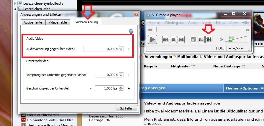

um den Fehler zu umgehen kannst du VLC nutzen siehe Bild. Um das Problem dauerhaft zu lösen wirst du den Film mitels eines Video-Bearbeitungstools neu "Remastern" (nennt man das so?) um Ton und Video neu zu synchronisieren. Müsste eigentlich mit "TMPGEnc" möglich sein, vieleicht geht es aber auch einfacher!
