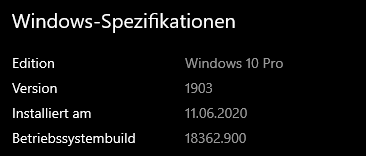

Welches Win10 build ggf. zu alt in Kombination mit dem Graka-Treiber? Bzw. welche Version hast du da installiert?
Sorry beiläufig gelesen.
Welche Webcam und welches Win 10 Build? Und den Hinweis über mir beachten.
Wieso hast du bei einer Neuinstallation so eine alte Version genommen? Hat das Hintergründe?
da erwischst du mich auf dem falschen Fuß... ich hab vor der Neuinstallation mit dem media creation tool ein USB-Stick erstellt und damit installiert. das die so alt ist weiß/wusste ich nicht. aktualisiert die sich nicht von alleine?
