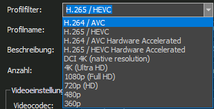

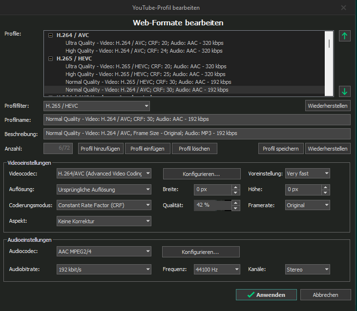

Welche Einstellungen würdet ihr mir hier also empfehlen?
