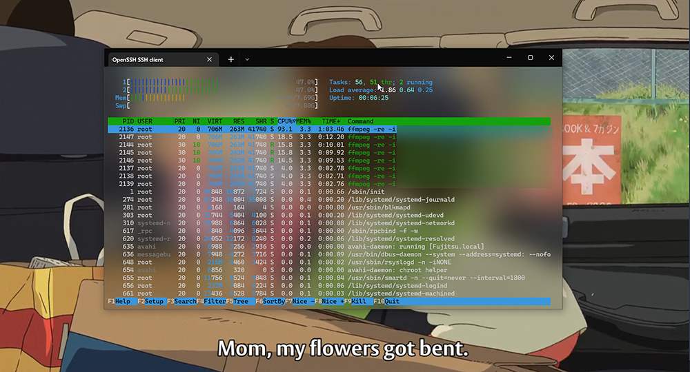

Anstatt den Umweg über OBS zu gehen, möchte ich eine Videodatei, die ohnehin auf dem NAS liegt, direkt auf auf einen RTMP-Server livestreamen. Das geht damit auch soweit ganz gut:

ffmpeg -re -i 'video.mkv' -vf subtitles=video.mkv' -c:v libx264 -preset veryfast -b:v 3000k -maxrate 3000k -bufsize 6000k -pix_fmt yuv420p -g 50 -c:a aac -b:a 160k -ac 2 -ar 44100 -f flv rtmp://server-url/streamkey
Jetzt läuft's auch! Danke auf jeden Fall für die Hinweise in die richtige Richtung.
