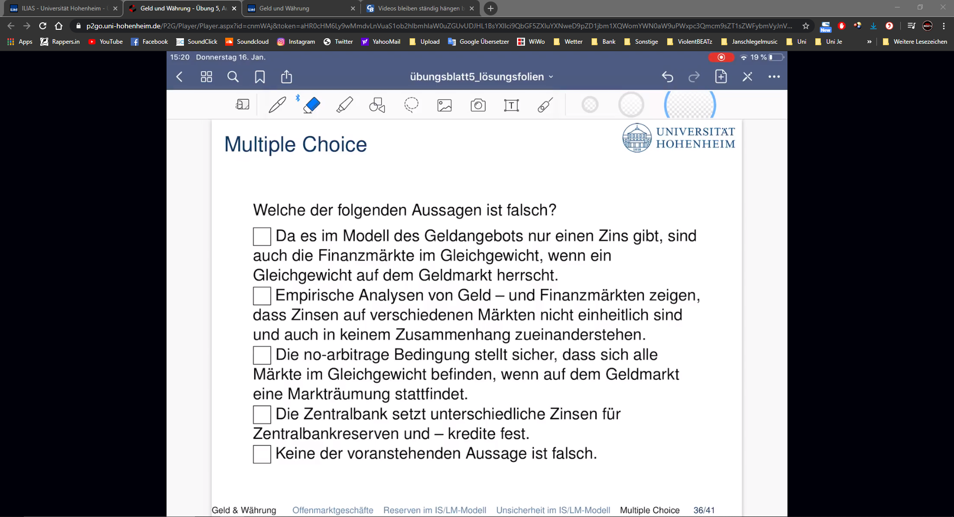

Hallo Community, bin mal wieder aufgeschmissen,
folgendes Problem:
Ich studiere zur Zeit, und es werden Vorlesungsaufzeichnungen auf einem Lernportal angeboten, die sich bei mir nicht anschauen lassen: es bleibt ca. alle 5 Sekunden hängen und braucht dann mehrere Minuten bis es wieder für weitere 5 Sekunden geht.
An der Software (Browser)/Hardware kann es nicht liegen, da ich es bereits auf vielen verschiedenen Geräten probiert habe und es überall nicht geht. (Computer (Lan), Tablet, Smartphone,...)
Sobald ich aber in einem anderen Wlannetzwerk bin (Uni oder Freund) funktioniert es einwandfrei.
Niemand anderes scheint das Problem zu haben.
Das komische ist, dass ich Zuhause 300mbits bekomme und alle anderen Anwendungen/Internet einwandfrei funktionieren.
Das Portal heißt übrigens "presentations2go"
Wenn ihr noch Infos braucht sagt bescheid.
Danke im Voraus!

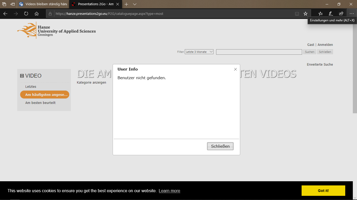

"presentations2go.eu"?
Alles nur rot hier, die Seite lädt nicht weiter bei mir, bis jetzt.
Würde mich nicht wundern, falls sie doch noch lädt,
dass hier alle VDO ruckeln oder hängen bleiben.
Ist das diese Seite - als Gast hat man da keine Chance.

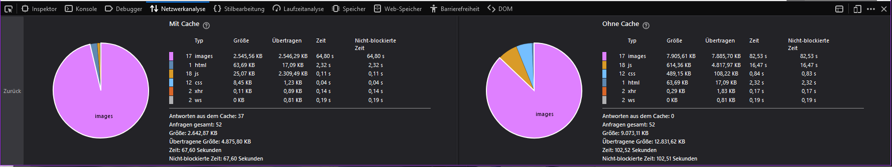

Meist lädt die Seite langsam (load: 1.41 min) und dann wieder mal schnell

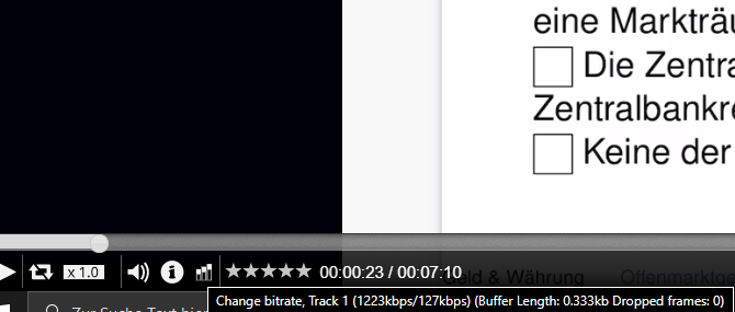

Habe ich auf dein Vorschlag hin versucht, hat leider nichts gebracht. Videos buffern weiterhin nur 3-5s
Nein funktioniert nicht, diverse Plugins/addons ausprobiert. Es werden mir immer ca 60 dateien à 10-30s angezeigt
