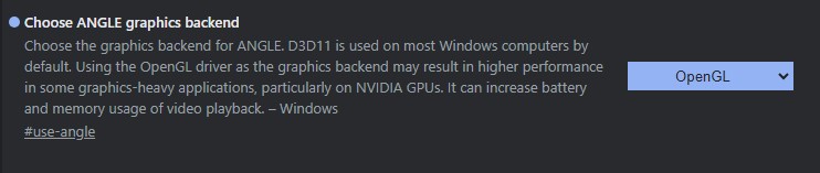

Ich habe jetzt die Einstellung wie auf dem Bild auf OpenGL umgestellt und es scheint zu funktionieren. Meintest du diese Einstellung?

ja genau, die meine ich. Das ist komisch, ich habe das Problem nur, wenn ich HDR in Windows aktiviere.
