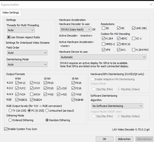

Da ich meine Videos, BDs und sämtliche aufnahmen immer mit den MPC playern abspiele und heute das erste mal dazu kam es mal auszuprobieren mit der neuen rx6800xt, ist mir sehr schnell aufgefallen das sämtliche Videos im Vollbildmodus ruckeln, im fenstermodus seltsamerweise nicht. Deutlicher wirds wenn man die maus bewegt um das Overlay anzuzeigen.
Das Problem hatte ich mit meiner alten karte 2070s nicht, bin mir auch sicher das es irgendeine Softwareeinstellung ist die nicht vernünftig gesetzt wurde, aber ich weiss nicht wo ich da suchen soll.
Auch bei der alten karte hatte ich DXVA COPY BACK genutzt und hat nie enttäuscht. Der lief auch besser als der Nvidia CUVID Kram.
MPC-HC und MPC-BE neuinstalliert, ebenso auch nochmal das Klite Codec pack sauber deinstalliert und installiert.
Diverse HW Beschleunigungen im LAV decoder probiert, DXVA Copy Back, DXVA Nativ, D3D11 unc NONE.
Bei allen ist das bild leicht am ruckeln im vollbild.
Leistung ist an sich ja genug da, CPU wie auch GPU seitig.

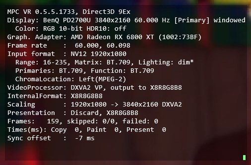

Wenn man in entsprechenden Playern STRG-J drückt bekommt man ne statisitk, da steht auch nichts von geskippten Frames. Aber das bilde ich mir doch nicht ein.
Ich habe die blöde vermutung das die Karte nicht in den entsprechenden Videomodus geht und daher immer sofort runtertaktet.

@ghecko
Hmm da ist das problem seltsamerweise nicht, dann muss es doch irgendeine einstellung sein.
Finds halt seltsam das beide MPC betroffen sind.
Dann muss ich mal weiterschauen, gut zu wissen das es dann anscheinend ein SW problem ist. Will halt weiterhin bei den MPC bleiben, andere player sagen mir einfach nicht zu,

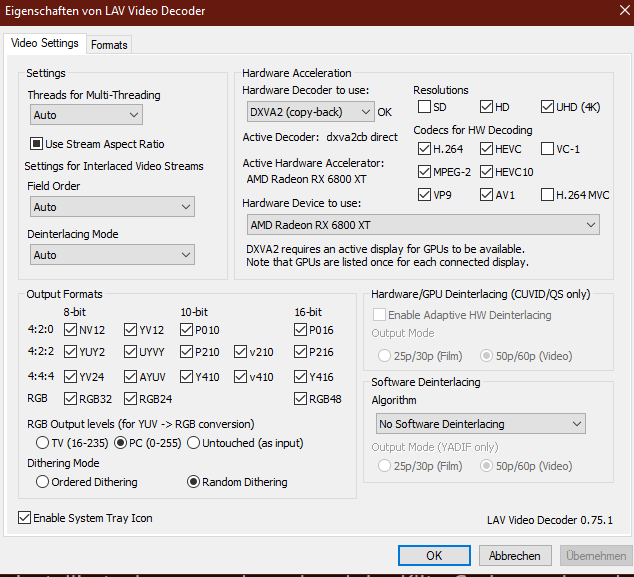

Das sind meine Einstellungen:
Ich habe nur Sachen für x64 installiert und keinerlei Anpassungen für MPC-HC im AMD Treiber.
