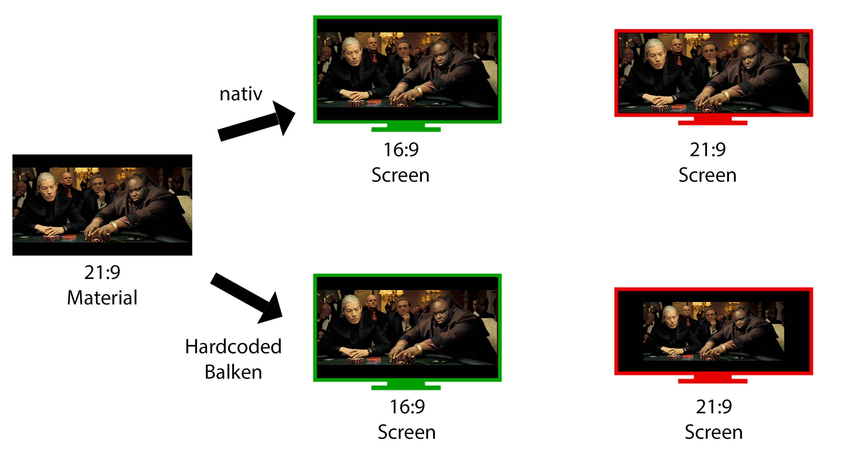

@nutrix es geht nicht darum, die Balken auf einem 16:9 Screen zu entfernen, sondern im Material. Hab hier mal schnell ne Grafik gebastelt, damit es visuell verständlich wird. Wenn die schwarzen Balken hardcoded sind, hast du bei einem 21:9 Film (mit 16:9 Balken) auf einem 21:9 Screen die Arschkarte gezogen. Der 16:9 Screen rechnet die Balken selbst dazu, wenn er natives 21:9 Material bekommt.
