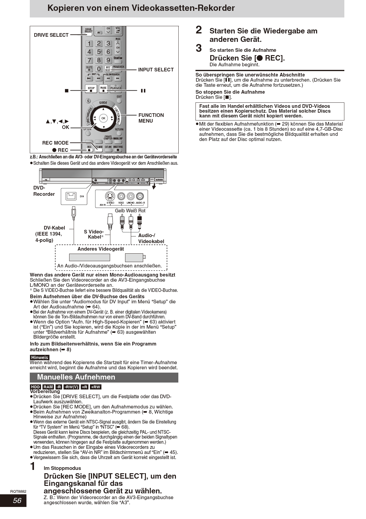

Eigentlich steht die ganze Prozedur im Handbuch deines HDD-Recorders auf Seite 56 wunderbar beschrieben (siehe Anlage).
Du hast anscheinend mehrere Möglichkeiten, beide Geräte miteinander zu verbinden. Normalerweise nutzt man wohl ein Scartkabel, welches man am Ausgang des Videorecorders und am Eingang (AV2, der untere) des HDD-Recorders anschließt.
Dann musst du natürlich (wie in der Anleitung beschrieben) noch die Eingangsquelle festlegen (also in diesem Beispiel AV2), damit der HDD-Recorder weiß, von welchem Eingang er Signale aufzeichnen soll.
