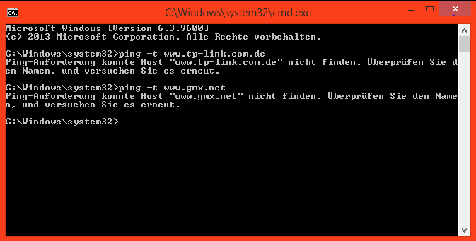

Öffne mal eine Kommandozeile in Windows(Windows-Start-Knopf->In die Programme/Datein suche-> "cmd" eingeben -> Dann "ping -t adressevoneinerseitedienichtgeht" eingeben -> Enter drücken -> Screenshot

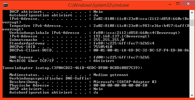

Also hier nochma n paar Screenshots :
DNS Server werden benötigt um z.B. www.computerbase.de in eine ip Adresse zu wandeln. Gererell versteht das I-Net ja keine Worte ;)
Wenn du eine Fritz Box hast zb. 6360 dann kannst du mit dem Link klick in der Box die DNS Server ändern. Frei sind z.B die von Google. 1. DNS 8.8.8.8 und 2. DNS 8.8.4.4. Das ganze kannst natürlich auch wieder alles auf KD zurückstellen wenn du möchtest. Ich selber habe die von Google eingetragen und keinerlei Probleme.

Gebe mal ipconfig /flushdns ind die Kommandozeile ein und versuch mal eine seite aufzurufen
Auf deinem PC hast du da mal geschaut ob irgendwelche DNS eingetragen sind?
