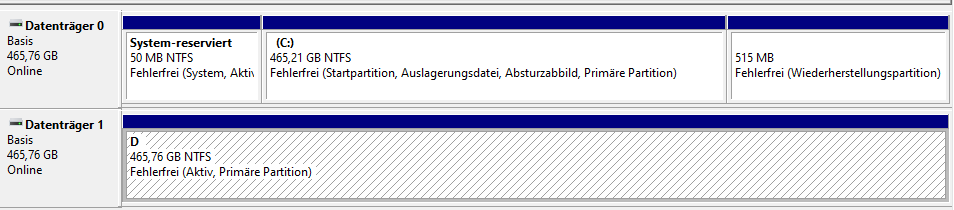

Vielen Dank, das jetzt auf einen USB-Stick geben, dann im Bios die Startreihenfolge ändern, dann wird das Update gemacht und dann wieder ändern auf den Ursprungszustand richtig?
Also mein Tipp wäre das die Sandisk Ssd einen weg hat.
Warum hat die Kingston Nvme eigentlich gar keinen Laufwerksbuchstaben ?
Das ist eine sehr gute Frage. Ich sehe sie garnicht im Explorer. Ich hab irgendwie kein Glück bei SSDs, die Kingston musste ich bereits einmal unter Garantie austauschen, leider hat die SanDisk keine Garantie mehr...
Naja hast du die Kingston denn überhaupt schon Partitioniert und nen Laufwerksbuchstaben zugewiesen ?
Das kann man zuweisen? Ich habe bisher immer NvmE/SSD einfach angeschlossen und hat funktioniert, hätte nie gedacht, dass ich da was tun muss.
Initialisieren, eine Partition anlegen und formatieren muss man immer, egal ob SATA oder NVMe. Ausnahme ist nur das Windows-Laufwerk, weil das dort bei der Installation automatisch gemacht wird.
Vielleicht bietet sich bei der Gelegenheit eine saubere neuinstallation auf der nvme an. Inklusive aller aktuellen Treiber etc :)
Reaktionen: Terrier
Ich hab jetzt eine Partition dafür erstellt, und aktiviert, wird aber noch immer nicht im Explorer angezeigt? Tipps? Ich werde gleich einmal Bios, Grafik (ist immer am neusten Stand) und CPU auf den neusten Stand bringen
Nochmal Rechtsklick auf die neue Partition und einen Laufwerksbuchstaben zuweisen. Das kann man auch im Formatierungsdialog schon machen.
Neue Ssd oder Festplatten muss man immer Partitionieren und nen Laufwerksbuchstaben zuweisen.
Dann waren deine bisherigen Datenträger nie in gänze neu.
Ich würd dann einfach mal die Sandisk abklemmen und Windows auf die Nvme installieren und schauen ob noch Probleme auftreten.
Reaktionen: Terrier
Wer hat denn da noch Windows im MBR Modus auf der SanDisk SSD installiert?
Windows auf der NVMe installieren und dann na klar auch im Uefi GPT Modus.
Wie sich das gehört, wenn man eine NVMe hat.
Reaktionen: Weasel0815 und SilenceIsGolden
