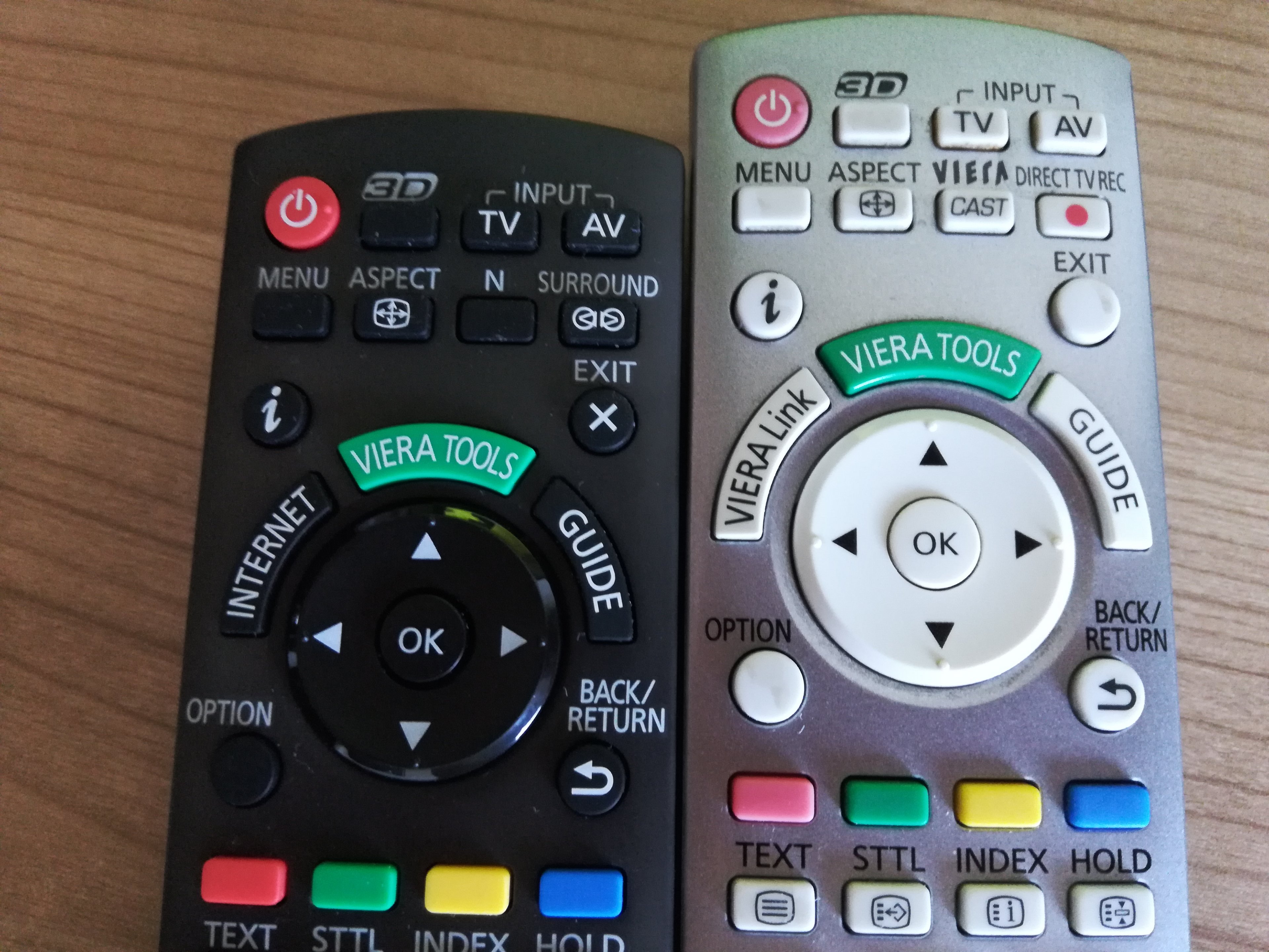

ich habe meinen Panasonic TV (TX- P50GT30E) mit einer Soundbar (Panasonic SC-HTB580) verbunden.
Das habe ich schon vor einigen Jahren gemacht und den habe ich mit dieser Fernbedienung gesteuert: N2QAYB000572
Seit einigen Wochen habe ich mit der Fernbedienung Probleme. Wenn ich den Ton leiser/lauter stellen möchte schaltet sich manchmal das 3D Signal automatisch ein. Deshalb habe ich mir überlegt eine neue Fernbedienung zu bestellen. Eine Originale bekommt man nur direkt bei Panasonic. Außer einige gebraucht bei Ebay. Die Originale FB war aber auch leider nicht von Panasonic lieferbar. Nur ein Nachfolgemodell N2QAYB000752-1. Das habe ich dann bestellt:
http://shop.panasonic.de/N2QAYB000572.html

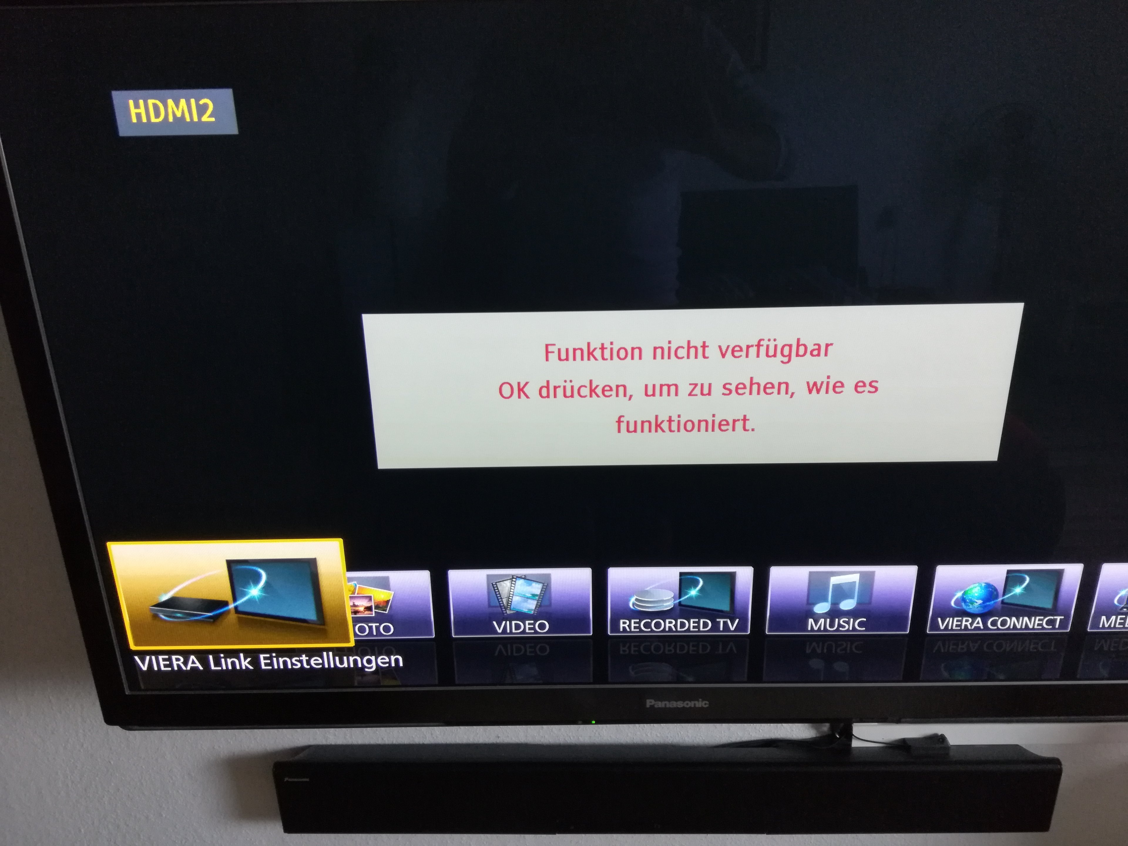

Jetzt habe ich die Batterien in die neue Fernbedienung eingelegt und wenn ich dort Viera Tools auswähle dann habe ich mehrere Funktionen zur Verfügung. Für mich Wichtig: VIERA Link Einstellungen
Wenn ich da drauf gehe kommt folgende Meldung:
Funktion nicht Verfügbar
Ich verstehe einfach nicht wieso es mit der alten Fernbedienung funktioniert und mit der neuen nicht. Der Panasonic Chat konnte mir nicht weiter helfen. Jetzt muss ich überlegen ob ich die neue Fernbedienung wieder zurück schicke oder ob ich doch noch zu einer Lösung komme. Würde ja gerne die Fernbedienung behalten aber wenn Viera Link nicht funktioniert dann werde ich die wieder wegschicken.

Die Batterien waren aufgeladen, daran lag es nicht. Es funktionieren ja sonst alle Tasten. Das Problem ist das bei der neuen Fernbedienung die Taste "Viera Link" fehlt. Wenn ich mit meiner alten Fernbedienung über Viera Tools - VIERA Link Einstellungen auswähle dann zeigt sich auch die Meldung: Funktion nicht Verfügbar
Hallo, nur so als Tip. Hast du mal die alte FB aufgemacht und das Pad drunter gereinigt? Wenn das verdreckt ist produziert das gern mal solche Drückfehler. Die FBs werden bei Benutzung eben nun mal schmutzig, ganz normal. Ansonsten hab ich keinen anderen Tip. Oder doch gerade mal probiert. Viera-Link und Viera-Tools sind nicht das selbe! Bei Tools kommt bei mir auch nix weiter außer der Amazon-TV.Bei Link kommt das Menü für die Lautsprecher-Auswahl.

Genau das ist Problem, wenn Viera Link nicht vorhanden ist dann kann ich auch die Lautsprecher nicht auswählen.
Ich finde das schon sehr seltsam, es ist ja schließlich das Nachfolgemodell von der alten Fernbedienung und dann fehlt die wichtigste Taste?
Ich habe mich auf Amazon/Ebay umgeschaut. Da gibt es ja zig verschiedene Modelle und da sind viele dabei mit der Taste "Viera Link" aber dann fehlt leider die 3D Taste. 3D nutze ich bei dem TV zwar nicht weil ich einen 3D Beamer habe aber die Taste sollte schon bei einem 3DTV vorhanden sein. Wie kann man bei dem Nachfolgemodell die Taste "Viera Link" mit "Internet" austauschen? Das was ich überhaupt nicht brauche.
