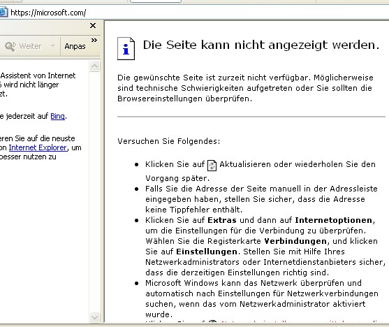

Mit IE kann ich manche Seiten öffnen, manche nicht (speziell https://).

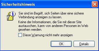

Dann kommt immer eine Meldung, ich würde den gesicherten Bereich verlassen oder so ähnlich.
Wenn ich bestätige können die Seiten trotzdem nicht geöffnet werde.

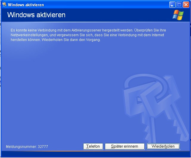

Bei dem Versuch XP zu aktivieren kommt die Meldung, das keine Verbindung zum Microsoft-Server möglich ist und ich die Verbindung kontrollieren soll (habe ich auch brav gemacht).

Viele Webseiten haben die https-Ciphers für Windows XP bereits aus Sicherheitsgründen bereits deaktiviert - somit verwundert das ganze nicht.

@Sephe: Ahhh - wußte ich nicht - erklärt natürlich die https-Geschichte!
Ich dachte halt, das Problem sei die nicht vorhandene Verbindung zum Server (die sich ja durch die Aktivierung auch nicht einrichten lassen wird).
Jetzt habe ich es per Telefon versucht, aber die Installations-ID kann leider nicht bestätigt werden (warum auch immer).
Vielleicht, weil es eine OEM-Version ist? :confused_alt:
