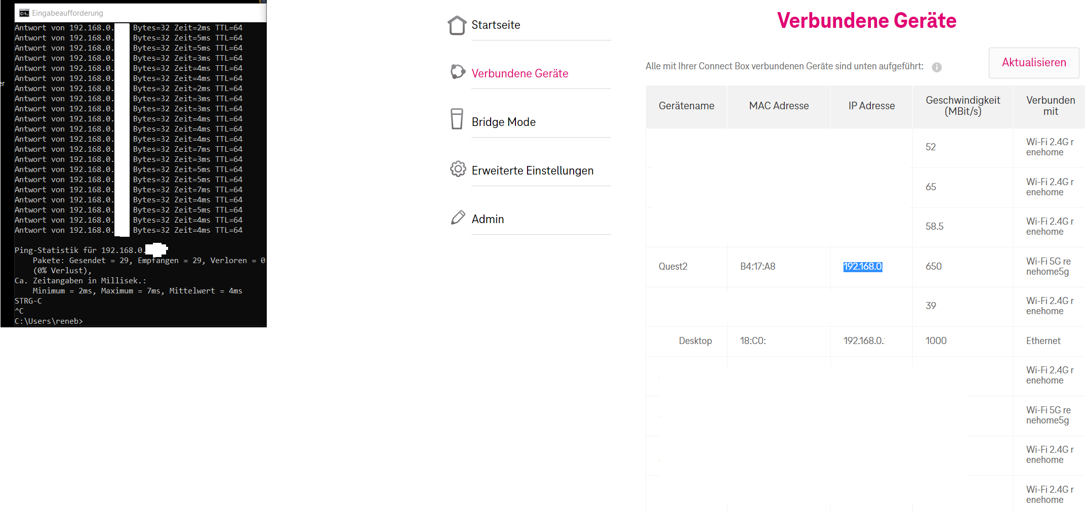

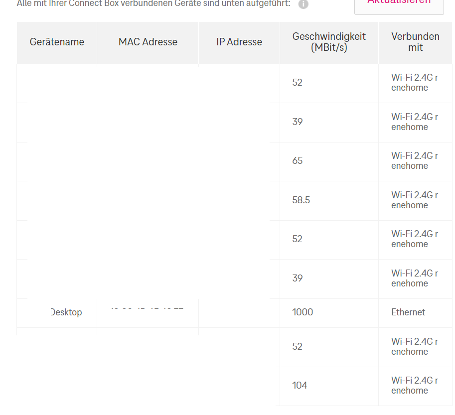

mir werden 866mbit angezeigt. Router ist 3m entfernt in seinem eigenen 5ghz Bereich ( extra nachgeschaut ) und der Pc ist mit 1 gigabit 250mbit/50mbit Glasfaser Internet verbunden.

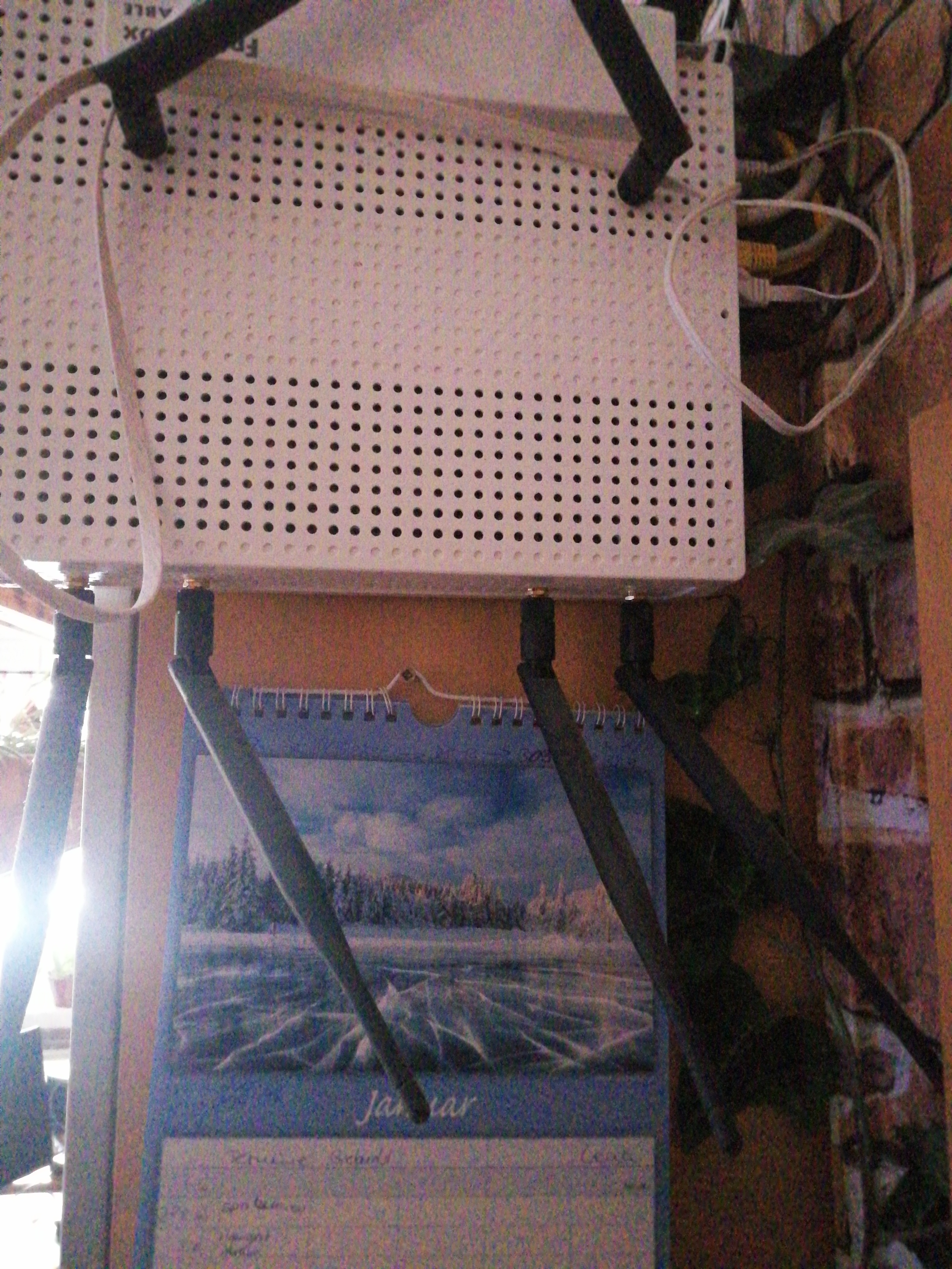

Mit dem Ding VR... Generell sind ALLE Router mit internen Antennen [sind nicht mal welche sondern meist nur Drahtbrücken oder einfache Leiterbahnen] nicht für VR geeignet.
Hol dir einen günstigen Honor 3.
Meine Fritzbox war genau das selbe trotz im selben Raum und direktem Sichtfeld unter 5m keine stabile Verbindung. Für'n 10er paar richtige Antennen ran gebastelt und ich hab sogar einwandfreies VR im Garten + Wand dazwischen.

ich bin 3m dran und nur holz dazwischen 1 cm glaube es liegt nicht daran. Wlan stärke ist immer max.
Wlanstärke hat aber mit stabilem Datendurchsatz nix zu tun. Welchen Codec hast du eingestellt?
Reaktionen: Bullz
Wlan laut quest 2 maximale Signalstärke mit Exzellent.
durchschnittlicher Ping zur Brille 4ms
650mbit geschwindigkeit laut router
Habe mit Kabel getestet ... 2.2 gigabit Geschwindigkeit laut Quest TEst -> läuft Perfekt
Virtual Desktop läuft schlecht
Air link läuft Katastrophal ruckel ruckel die ganze Zeit ( Auflösung nicht erhöht sogar auf 72 hz zurückgestellt )

Mit der Antennenmod FB und auch dem Honor 3 funktionierts jedefalls einwandfrei mit Airlink und VD. 5600x +3080 32gb Ram und Realtek 2.5g Lan W10 sowie auch mit 7700x + 4070ti 32gb Ram und 2.5g intel Lan W11 ohne groß was rum zu stellen. Jeweils auf eigenem 5g Kanal natürlich und auch mit upscaling.
Die Q2 zB hat Stock bei mir eine stabile Sendereichweite bis ca 10m ab wo die trackingdaten dann aussetzen, mit Antennemod an der Quest 2 sind bei mir bis in den Garten und ca 20 bis 25m auch trinn, wobei hier aber die Sendeleistung der Quest limitiert.
Nur so als Richtlinie was möglich ist.
Hab aber leider sonst grad auch keine Idee wo es bei dir hängt, bleibe aber dabei das dein Router nicht VR geeignet ist, allein schon vom Abstrahlverhalten her.
@Bullz Der Router ist Dreck, die Werte die du dem Headset oder im Router siehst sind nicht vertrauenswürdig. Man kann ganz lustige Sachen messen, z.B. 500 MBit/s aus dem Treppenhaus, mit einem Frame alle 5 Sekunden.
https://www.computerbase.de/forum/threads/rift-cv-geht-in-rente.2112733/post-27648466
Ich zitiere mich mal selbst.
,,Es ist keine Echtzeitmessung, dafür müsste er nämlich z.B. 1200 MBit/s an Daten für einen längeren Zeitraum senden, und prüfen wieviel davon ankommen. Auch wenn er sich all 5-10 Sekunden einmal aktualisiert, völlig falscher Benchmark wenn es uns um 1% Frametimes mit 11ms Versatz geht. Das einzige was zählt, wie hoch kann ich die Bitrate setzen, ohne Probleme mit der Latenz oder Aussetzern zu bekommen. Das ist die tatsächliche stabile Bitrate, und nicht die Fantasiewerte aus den Androideinstellungen."
Von daher sind die 650 MBit/s aus dem Router eine wertlose Angabe. Schickt dein Router real 1GB an Daten 10 Sekunden lang und prüft wie intervallkonform oder fehlerfrei sie ankommen? Sicher nicht. Wenn du messen willst, wieviele von 1000 Amazon Paketen beim Kunden punktlich ankommen, macht man das nicht in dem man eine Brieftaube schickt und das hochrechnet. So interpoliert der Router oder Android aber sich die W-Lan-Geschwindigkeit, deswegen kann er das auch permanent machen ohne zu schwitzen.
Die Internetgeschwindigkeit ist nicht relevant, weil du die Daten im Netzwerk intern vom PC zur VR Brille versendest.
