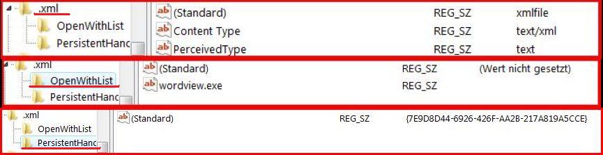

Könnte sein dass eine falsche Dateizuordnung vorliegt.
Ihr solltet mal inder Registry unter HKEY_CLASSES_ROOT\.xml folgende Werte überprüfen und gegebenenfalls ändern: siehe Screen
Bei dem Unterschlüssel OpenWithList\ (kann auch winword.exe) stehen, sollte der Wert eine leere Zeichenkette sein.
Vorher bitte sichern und ändern auf eigene Gefahr!

Ich habe Office noch nicht installiert, nur behelfsweise den WordViewer, deshalb steht bei mir (auf dem Screen) bei "OpenWithList" wordview.exe.
Normalerweise steht dort, wie oben auch gesagt: winword.exe
Ansonsten habe ich inzwichen das gefunden: Fix Windows Vista Help and Support, sind genau die Werte die ich oben geschrieben habe.
Probieren müßt ihr es selber, hat aber einigen schon geholfen. Und es ist keine Problem die entsprechenden Schlüssel vor Änderung zu sichern, um sie evtl. später wieder importieren zu können.

Im Vergleich der Reg-Files habe ich es jetzt gesehen:
Es geht um die Zuordnung von "xmlfiles" in classes_root.
Unter "edit" hat sich Dreamweaver eingetragen. das ist OK.
Unter "open" hatte sich aber der InternetExplorer eingetragen - und das war das Problem!
Auch das Programm "winhlp32" im Windows-Ordner liess sich nämlich gar nicht öffnen und brachte dieselbe Fehlermeldung.
Jetzt funktioniert beides: winhlp32 öffnen und die Kontext-Hilfemeldungen.
Die Zuordnung unter "comman-open" muss nämlich entweder der Vista XML-Viewer (k.A wo der ist) sein oder, wenn man Office12 installiert hat, folgende Zeile:
"C:\Program Files (x86)\Common Files\Microsoft Shared\OFFICE12\MSOXMLED.EXE" /verb open "%1"
Das knifflige ist ja das richtige Programm (nämlich nicht "wordview" sondern den XML-Viewer von MSOffice in "MS Shared" den man ohne Parameter gar nicht starten kann!) mit den richtigen Parametern einzutragen, da muss man sich schon sehr gut auskennen, z.B. dass man mit "verb = verbos" starten muss ...
Problem gelöst.
Danke nochmal.
Jepe
Nachtrag:
Ausserdem war der "PersistentHandler" falsch eingetragen - und das kann man schon gar nicht manuell anpassen.
