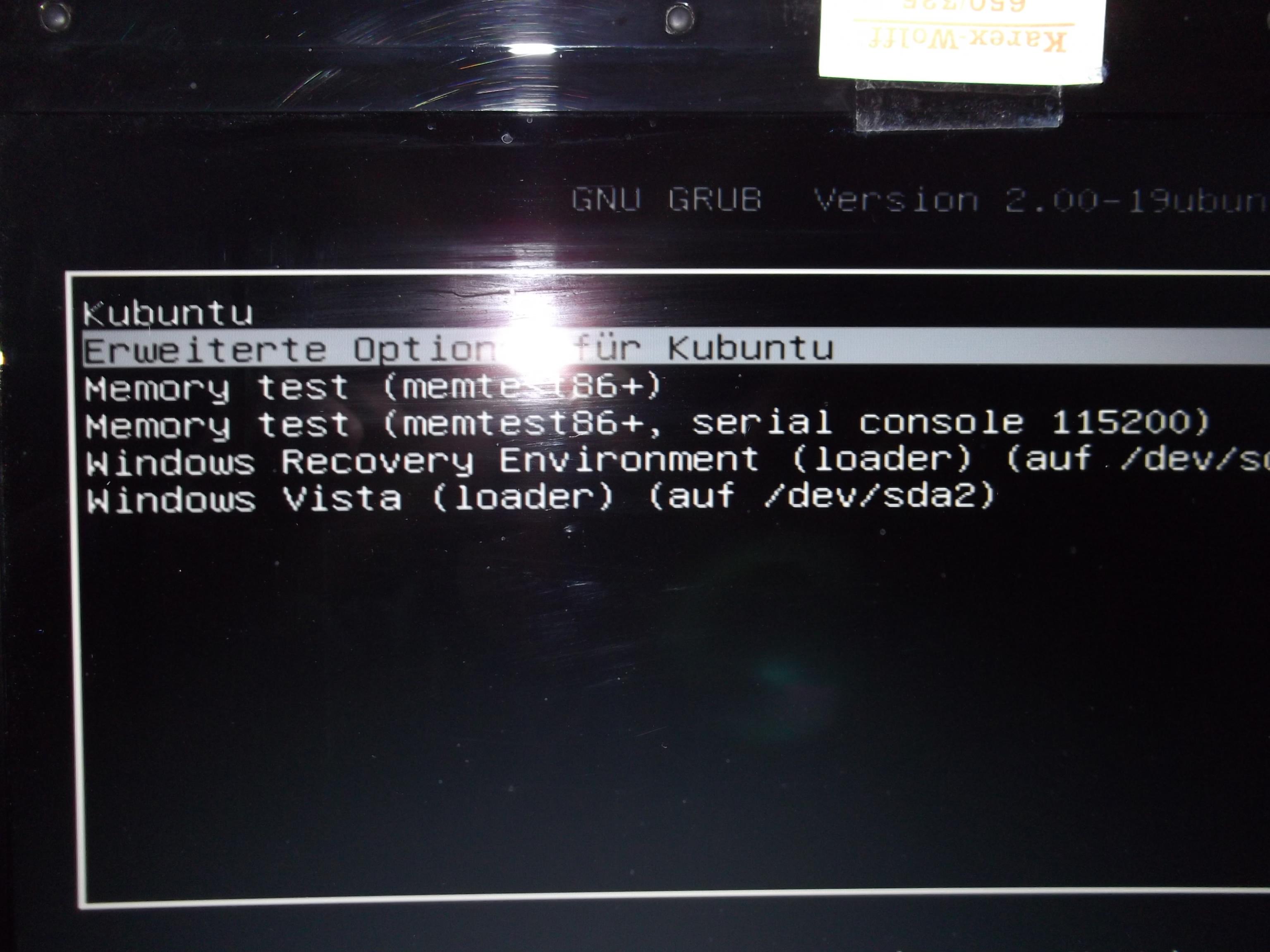

Hallo, habe folgendes schwerwiegende Problem nach dem ich Kubuntu auf einen USB-Stick installiert habe startet mein Notebook mit Windows Vista nicht mehr :(:(. Es kommt immer nur die Fehlermeldung "error: no such device Entering rescue mode.....grub rescue" habe schon MBR wiederhergestellt aber ohne Erfolg. Es sind ja alle Partitionen wie vorher noch da auch die Vista Partition, aber warum startet sie nicht und wie kann ich das was von Linux verursacht wurde wieder rückgängig machen.???????????????????????

Mit dem Linux USB-Stick kann ich starten dann kommt dieses Menüauswahl, könnte ich damit was ändern das wieder Vista startet ?????????
Besorg dir ne Vista DVD (könnte es sogar bei MS zum Download geben) und reparier den MBR. Alles andere ist nur Gefrickel.
Hat sich erledigt, habe mit dem Paragon Festplatten Manager den MBR wieder hergestellt, und Vista startet wieder. :)
