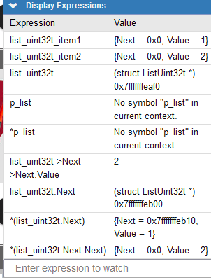

Okay, ich sehe ein, dass bei einer dynamisch allokierten verketteten Liste die nötigen Expressions im Debugger kompliziert werden. Ich dachte da nämlich an sowas (insbesondere die letzten beiden Zeilen):

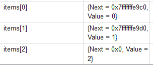

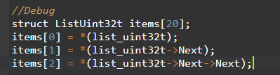

Aber 100 mal hintereinander .Next schreiben bringt auch keine Übersicht. Bei einem Array aus deinem Struct wäre es sehr übersichtlich darstellbar.
Und wahrscheinlich ist es auch wenig zielführend, zu Debugzwecken immer einen include einzufügen, der dir deine Liste in ein übersichtliches Array packt (so etwa:
- obwohl, man könnte mit vielleicht Makros arbeiten, damit könnte man evtl. die Übersichtlichkeit im Debugger behalten.)
