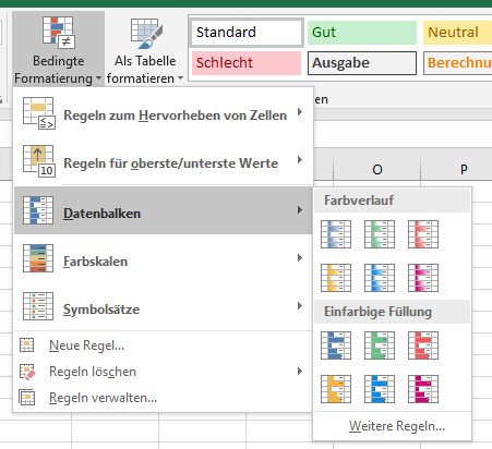

Der Screenshot sieht aber interessant aus. Mit welcher Funktion hast du die Balken erstellt?
Nennt sich Datenbalken, weiß aber nicht ob das Office 2010 schon kann, hab 2016 hier.
Aber ja, nach einem zweiten Lesen ist ein Histogramm (Häufigkeitsverteilung) wohl das, was du suchst
Hrm, ich finde einen Treffer für Office 2007 aus dem Jahr 2008: http://www.office-loesung.de/ftopic224121_0_0_asc.php

€dit: Excel 2010 kann’s!/€dit
