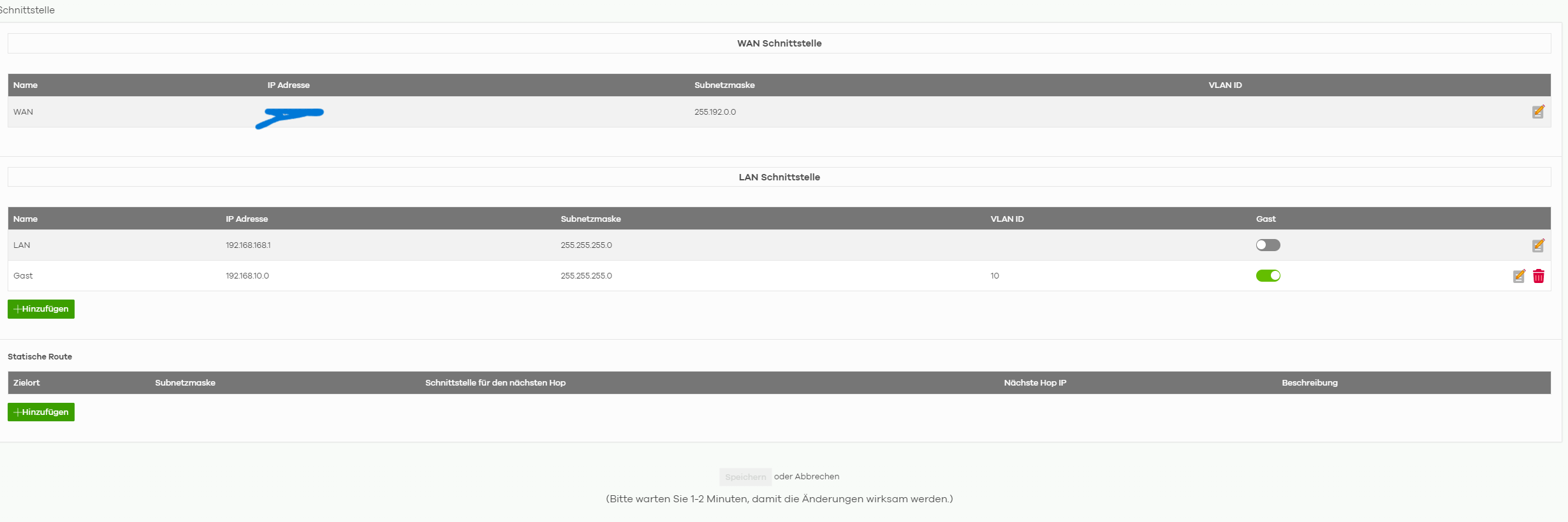

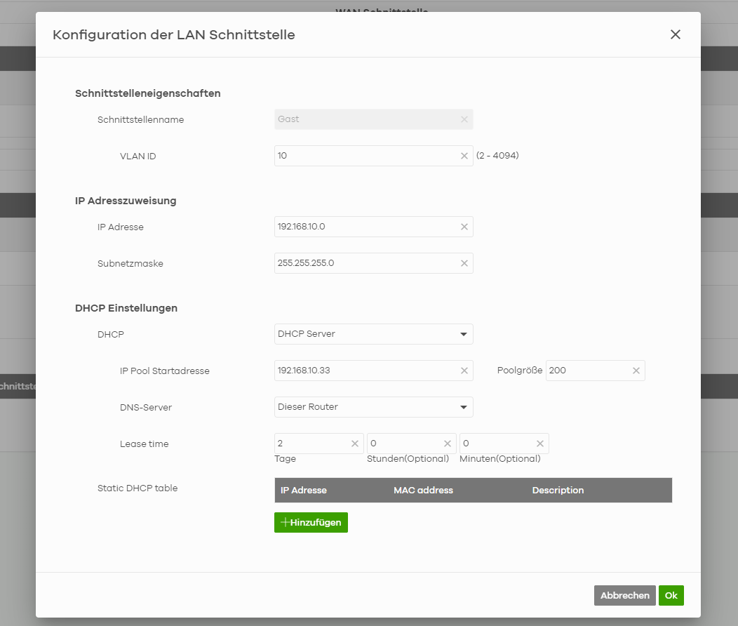

Ok ich habe gestern mal versucht ein Vlan einzurichten. Habe folgende Konfiguration vorgenommen:
Leider scheint es irgendwo ein Problem zu geben, da das Smartphone scheinbar eine IP Adresse bekommt aber trotzdem keinen Internetzugang. Bei den SSID Einstellungen habe ich natürlich als Vlan ID das Vlan 10 eingestellt.
Vielleicht kann mir ja jemand bei den Einstellungen behilflich sein.

Habe mir jetzt managed switches aus der GS-1200 Reihe bestellt. Allerdings ist nach wie vor kein Internetzugang möglich mit der SSID obwohl ich den accesspoint direkt an den Router angeschlossen habe. Kann es sein, dass ich eventuell noch eine statische Route vom Vlan zum wan port einrichten muss?
Irgendwie muss LAN noch mit WAN verbunden sein, ja. Eigentlich machen das moderne User-Interfaces automatisch oder geben einen direkt Wahl. Das ist alles eine Sache, wie sich das Nebula-Control-Center das „ausdenkt“. Kann man soviel gelesen haben, wie man will, ist am Ende wildes herumklicken und vielleicht auch stupides durchprobieren – wenn das keiner in der Zyxel Community weiß, sagt das auch schon Bände.

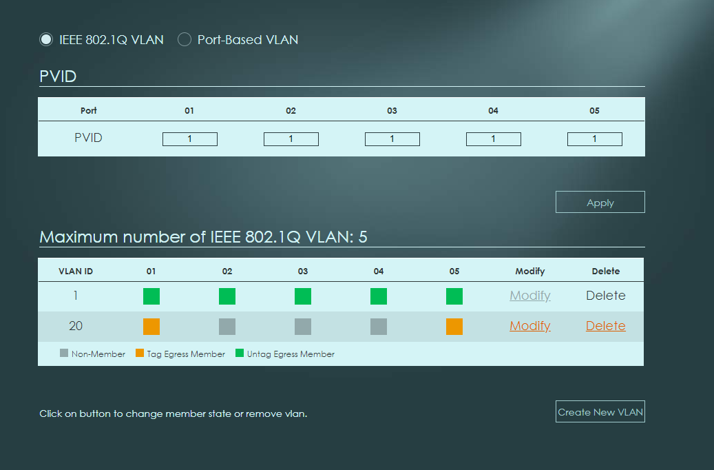

Ja das habe ich hinbekommen. Habe bei der IP vergabe den Fehler gemacht statt einer 1 ganz am ende eine 0 zu setzen. Deswegen hat es wohl nicht geklappt. Bin gerade beim rumprobieren mit den switches. Leider kappiere ich die Oberfläche mit den Non-Member, Tag Egress Member, Untag Egress Member nicht ganz und das mit der PVID auch nicht so richtig. Habe mir inzwischen einige Videos angeschaut aber so richtig steige ich noch nicht durch. Habe gerade das Testszenario aufgebaut, das ich auf Port 5 die Verbindung zum Router hergestellt habe und auf Port 1 den Accesspoint angeschlossen habe. Der Accesspoint strahlt nun zwei SSIDs aus eine mit Vlan 20 (Gast Vlan) und eine mit Vlan 1 (normales Netz in dem eigentlich alles drin hängt). Wichtig ist, dass das Vlan 1 "überall hinkommt" also praktisch so als ob man gar keine Vlans hat.
Momentan habe ich es so konfiguriert und es funktioniert so:
Vielleicht könnte mir ja jemand erklären warum genau :)
LG Johannes
Ok das mit der PVID habe ich jetzt glaube ich verstanden. Eigentlich ist die für mich realtiv uninteressant da alle mein Pakte die über das Gast VLAN kommen ja durch die Accesspoints getaggt sind. Im Grunde wäre das ja nur interessant wenn ich Lan Ports für Gäste bereitstellen würde die dann in das Vlan 20 gehen sollen. Dann würde ich die entsprechenden Ports auf PVID 20 setzen oder?
Genau, Du musst gar nichts in den Switchen konfigurieren. Die sollen alle VLANs weiterleiten, der Router bzw. der Access-Point saugt sich dann seine VLANs aus dem Datenstrom raus und sortiert die richtig ein. Im Grunde hast Du jetzt die Switche so konfiguriert, dass VLAN 20 nicht an Port 2-4 rauskommt, tut ja auch nicht weh.
Nur nochmal fürs Verständnis, Grün also Untag egress members bedeutet, dass der Switch die Vlan Tags entfernt. Also beim Bild wird für VLan 1 auf allen Ports der Tag entfernt. Gleichzeitig würden Daten die auf Port 1-5 rein kommen alle den Vlan Tag 1 bekommen da die PVID 1 ist. Ist hier allerdings nicht der Fall da der Accesspoint alle Datenpakete schon mit einem Tag versieht.
Jetzt verstehe ich allerdings nicht warum es dann funktioniert, weil ja definitiv durch die beiden SSIDs auch Datenpakete im VLan 1 auf Port 1 raus gehen die dann ja untagt werden durch den Switch. Warum kann der Accesspoint die trotzdem richtig zuordnen?
Orange also Tag egress member bedeutet einfach nur, dass der Port nur Datenpakete mit dem jeweiligen Vlan durchlassen soll aber sonst nichts mit den Paketen macht. Also kein Tag entfernt oder hinzugefügt.
Und grau also non member, dass er ein Paket am jeweiligen Port mit dem entsprechenden Vlan Tag nicht raus oder rein lassen soll.
Danke noch einmal fürs klarstellen.
Ich empfehle dir die Lekture dieser VLAN-Grundlagen. Dort wird recht anschaulich anhand von Farben erklärt wie untagged und tagged VLANs funktionieren.
Ich würde die Switche zurücksetzen und gar nichts (außer vielleicht Stromsparmaßnahmen wie EEE) konfigurieren, aber um Deine Fragen zu beantworten:
Weil ungetaggt – also ganz ohne VLAN-Tag – ebenfalls das VLAN1 ist, jedenfalls dann, wenn 1 auch die Port-VLAN-ID (PVID) ist.
Jepp. Oder anders formuliert: Bei Orange und Grün nimmt der Port in dem VLAN teil, ist also ein Teilnehmer = Englisch „Member“. Das andere, gedanklich erstmal unabhängige Konzept dazu ist dann das Taggen: Eingang, Ausgang. Manche Web-Oberfläche trennen das. Manche Web-Oberflächen wie Deines, kombiniert das.
