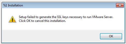

Habe mir vor Jahren mal die VM Workstation 6 gekauft und die lief eine Zeitlang auf meinen Rechner einwandfrei.
Als meine Festplatte irgendwann mal abrauchte und gegen eine neue ersetzte installierte ich die Workstation allerdings nicht mehr.
Ist schon ca. 8 Jahre her. Nun wollte ich letzten Samstag diese Workstation wieder auf meinen Rechner installieren und erhalte folgende Fehlermeldung siehe Anhang. Das komische ist dass die Software schonmal auf den Rechner lief.
Hat da wer eine Idee?

Ja da habe ich auch schon gefunden. Jedoch existiert bei mir auf der Platte gar keine openssl.exe Datei die ich unbenennen könnte.
Die Installations-Logs hast du auch durchsucht wie in der KB beschrieben?

Erst gab es die gleiche Fehlermeldung dann dachte ich taste mich Jahr für Jahr Runder und bis zum Jahr 2018 lässt sich diese VMWare Workstation installien. Alles ab 2019 für eben zu dieser Fehlermeldung:
Setup failed to generate the SSL keys necessary to run VMware Server
