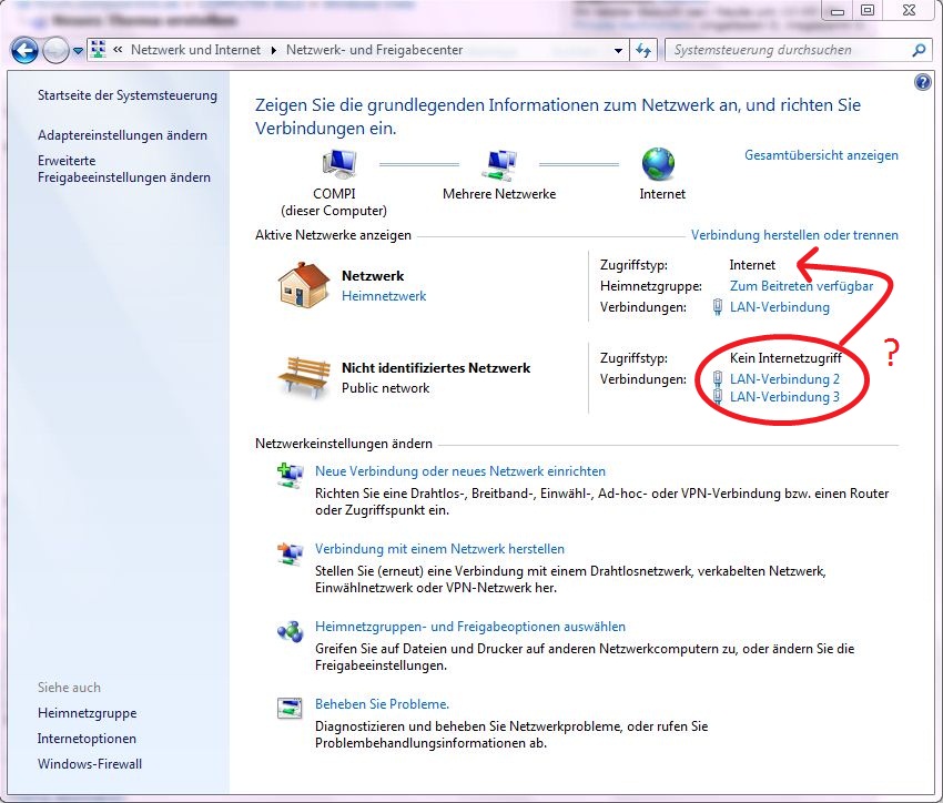

Das einzige Problem ist, dass ich über den VMWare Player 2.5.2 mit Windows XP keinen Internetzugriff bekomme.
VMWare installiert ja automatisch zwei neue Netzwerke, die als nicht-identifizierte Netzwerke im öffentlichen Netzwerk angelegt werden. Im Netzwerk- und Freigabecenter laufen die als LAN-Verbindung 2 und 3. Zugriffstyp: kein Internetzugriff.
Ich hab schon alle möglichen Optionen durchgeklickt, konnte aber bisher weder
1. dem öffentlichen Netzwerk einen Internetzugriff gestatten oder
2. die VMWare-Lan-Verbindungen ins private Netzwerk verschieben.
Weiß jemand von euch eine Lösung?

Weiß denn keiner eine Lösung?
Im Prinzip will ich nur was ganz einfaches:
- eine öffentliche LAN-Verbindung zu einer privaten machen oder
- dem öffentlichen Netzwerk Internetzugriff gestatten.
Irgendwo muss es doch dazu eine Einstellungsmöglichkeit geben, oder? Ich finde sie nur nicht...
Ich hab mein Problem auch nochmal grafisch dargestellt :rolleyes:

Das Problem hatte ich auch, ewig im Netzwerkcenter herumgemacht und nix hat es gebracht. Bin dann bei VMware unter Edit - Virutal Network Editor gegangen und hab da unter Host virutal Network Mapping z.b. bei VMnet0 die Netzwerkkarte eingetragen die für Internet zuständig ist, das war in meinem Fall die Wlankarte.
Dann sollte noch der Network Adapter von Vmware (von der jeweiligen Maschine) auf Custom gestellt werden und da dann VMnet0 auswählen. So hat es bei mir funktioniert.

Das gleiche Problem hatte ich mit VMware Workstation auch unter Windows 7. Das Problem lag in der Netzwerkeinstellung der VMX. Es wurde der falsche Adapter fürs Bridging gewählt.
Ich weiss nicht was für Einstellungen der VMware Player drin hat. Aber in der Workstation gehste im Menü auf Edit/Virtual Network Editor. Dann das dritte Tab (Host Virtual Network Mapping), und dann wählst du bei VMnet0 deinen Windows 7-Netzwerk-Adapter, den du auch für die Internet-Verbindung verwendest. Anschließend den Gast neu booten. Sollte dann eigentlich laufen.
P.S. in der VM selbst nicht auf NAT, sondern auf Bridging stellen.

Geh mal bitte so vor, stell VmwarePlayer auf Bridge, so und nun kommts, geh in den Ordner vom VMware player sollte unter C:\Program Files (x86)\VMware\VMware Player oder bei nicht 64 systemen C:\Program Files\VMware\VMware Player oder so sein. So da ist folgendes Programm noch drin vmnetcfg.exe starte es dann hast du den Netzwerk editor ;) Und da unter Host Virtual Network Mapping stellt bei VMnet0 (da müsste automatic Bridge oder so stehen) deine Netzwerkkarte ein die ins Internet geht, bei mir ist es der Wlan-Stick. So und dann übernehmen dann müsste dein Windows in der VMware anfangen eine neue IP zu suchen und dann sollte Internet funktionieren.
