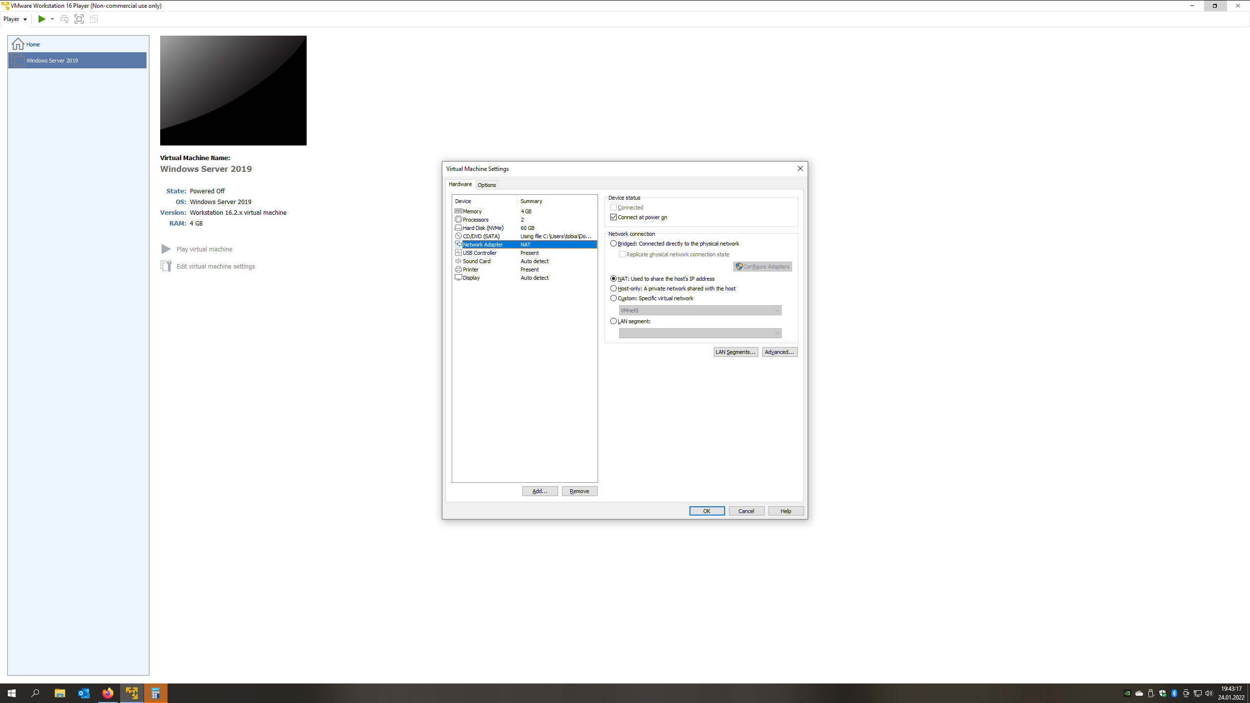

Ich habe Sie nur installiert und bin dann auf Create auf Virtuelle Machine gegangen. Speziell eingestellt habe ich dort nichts.
Und was steht da fuer den Serverling den Du da haben willst? Ist doch einfach einen Screenshot von den Einstellungen der VM zu machen und hier zu posten.
Hast Du schon mal probiert ein virtuelles W10 zu installieren?
Das sind die Einstellungen.

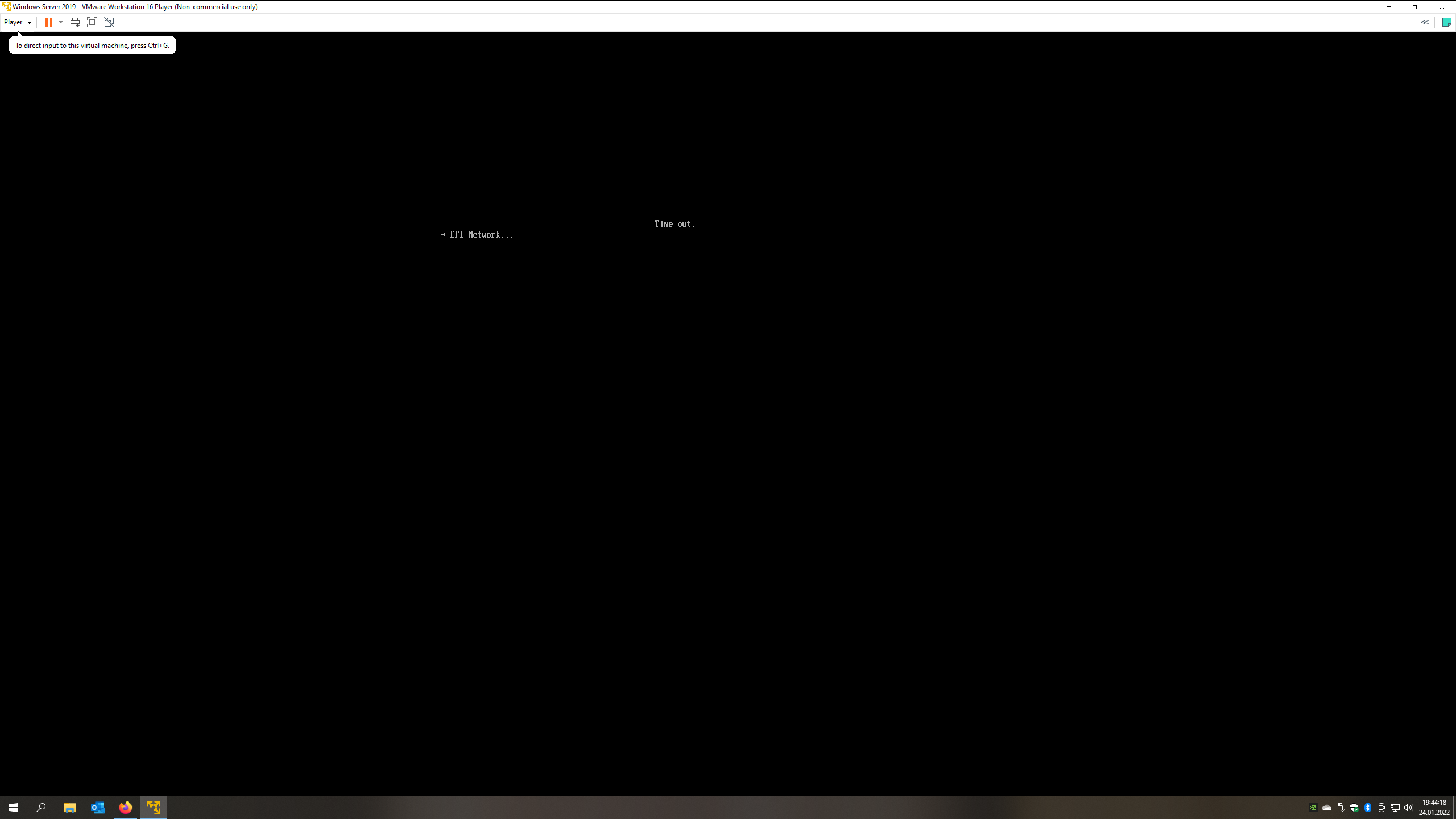

Wenn ich jetzt die Virtuelle auswähle, kommt das:
nach einiger Zeit warten kommt das:

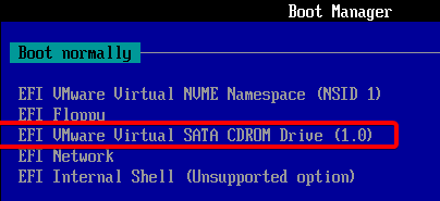

Moin,
bei CD/DVD (SATA) ist auch Connect at power on / Connected ausgewählt ?
Wenn Du diesen Punkt auswählt, sollte er über das Image starten.
Hi,
dort ist Connect at Power on ausgewählt.
Schane über mein Haupt. Es klappt jetzt. :D
Ja :D hatte ich vorher zwar schon häufiger gemacht, aber gestern hats geklappt :D Danke
