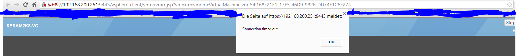

Folgender Fehler tritt bei dem Konsolenversuch über den vShpere Client auf.
Über den WebClient kommt folgende Meldung:
