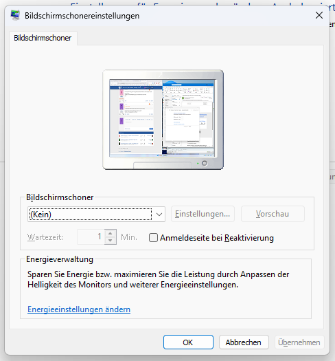

Ich habe jetzt bei Bildschirm und Energiesparmodus bei
Im Netzbetrieb den Bildschirm ausschalten nach: Nie
Im Netzbetrieb das Gerät in den Ruhezustand versetzen nach: Nie ausgewählt
Der Bildschirmschoner ist nicht aktiv.
Aber das Bild wird trotzdem eingefroren.
