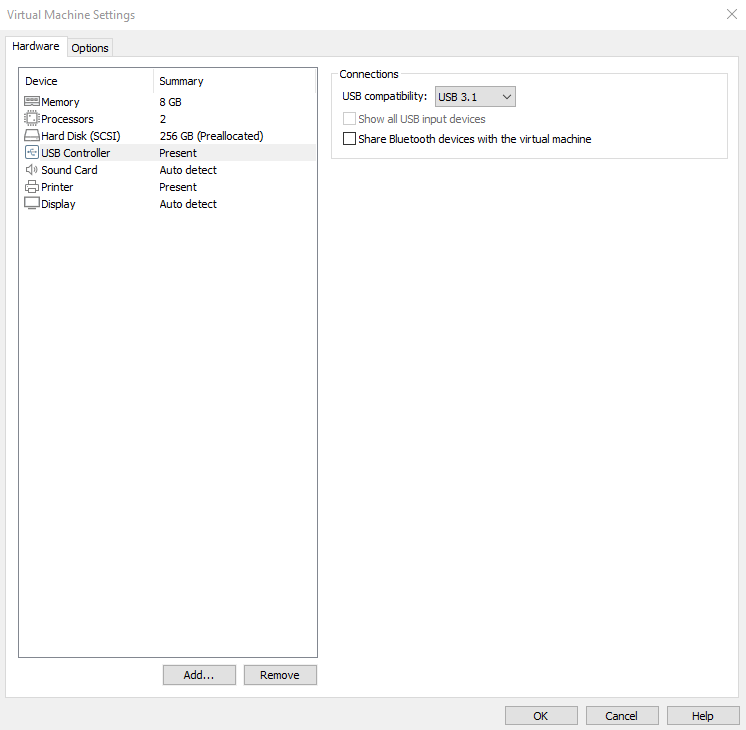

Guten Tag liebe Community,
ich betreibe unter VMWare Workstation Pro 16 eine Windows 10 VM, die mittels EDIMAX 802.11n WLAN-Adapter auf mein zweites Netzwerk zugreifen soll.
Dazu habe ich folgende VM Settings vorgenommen, wie in den Anhängen zu sehen ist:
Problem ist, dass die Verbindung mal da ist, dann wieder abbricht, wieder da ist usw. Habe es mit zwei Sticks probiert. Am Netzwerk liegt es auch nicht, da ich mit Laptop und Smartphone keine Abbrüche habe.
Die Frage ist nun - was habe ich in den Einstellungen falsch gemacht oder warum funktioniert das nicht, wie ich mir das vorstelle?
Würde mich freuen ein paar Eindrücke bzw. Hilfestellungen zu diesem Thema zu bekommen.

Das sind die Einstellungen in VMWare.

Die Lösung scheint denkbar einfacher als gedacht (-;. USB-Verlängerungskabel an' PC 1,5m vom PC den Wifi-Adapter ran und es scheint zu funktionieren.
USB Einstellungen musste ich wieder auf 3.1 setzen. Seitdem keine Abbrüche mehr.
