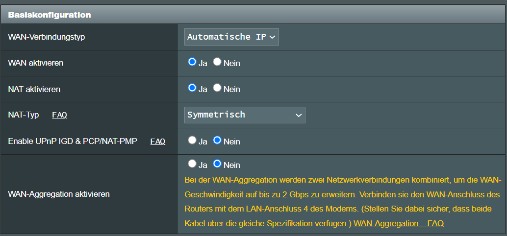

LAN1 der VF Box muss mit dem blauen WAN Port deines ASUS Routers verbunden sein.
Im Asus musst du dann prüfen, ob dieser eine öffentliche IP Adresse (WAN) bekommt.
WAN Settings sind bei mir so:
Haben genau so auch bei Vodafone funktioniert.

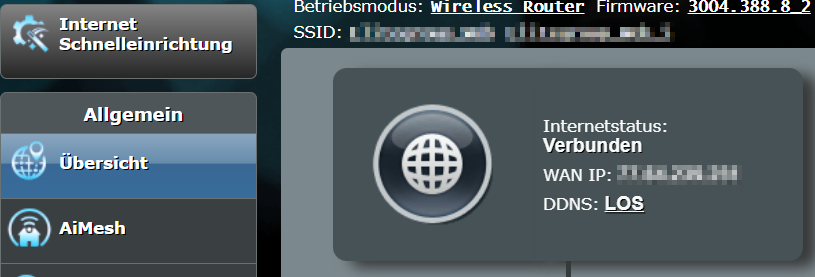

im Status sollte dann eine öffentliche IP sichtbar sein:
